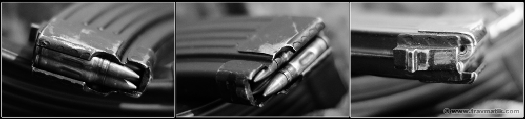

FoxDima said: Отхолостил сегодня первый раз в жизни, аж 40 патронов. Обычно сразу ехал на полигон))). Еще такой вопрос, у меня год выпуска указан 1961, это ещё цельная или уже шпампованая коробка? И какой ресурс подобных девайсов, два цинка я уже с него выпустил когда начнет повышаться калибр? Вроде брал первый сорт))), форт-205 в дереве был изначально.
Цинк это сколько?Для 7.62х39 в каждом цинке 36 пачек по 30 шт. в каждой. Цинк весит около 12 кг. Деревянный ящик (внутри два цинка) – около 30 кг.На одном из Форумов видел цифру, что у АКМ примерно каждые 3000 выстрелов "калибр повышается" на 0.01 мм. Вот и считайте, "допустимый край" считается 7.66, дальше уже "точность" будет падать. У меня ствол сейчас 7.63, значит мне его должно хватить на 9000 выстрелов точно, а дальше как повезёт. Был бы 7.62 хватило бы на 12000 выстрелов. Есть стрелки у которых от 7.62 то потери кучности около 40000 выстрелов. Диаметр пули патрона 7.62 в самой толстой части достигает 7.9 мм. Если взять цену патрона, то и 10000 нормальный ресурс, можно потом перестволить.На счёт сорта и категории это всё больше байки. Абсолютно новый АКМ, который пролежал на складе 50 лет, автоматически попадает минимум в 3-ю категории по "сроку давности". Потому выбирать нужно самому, смотреть все детали и мерять калибрами.АК 196х годов "первой категории", по блату прямо со склада ВЧ = полный пизд...ж!
FoxDima said:Цинками дразнят сейчас, один ящик патронов, в моем случае это 1000 шт., луганских. Сам я много раз видел советские цинки в детстве, мало схожести с современными боеприпасами. Пойду мерять калибр, на следующей пострелушке. Также интересно понять разницу между
и
А что тут понимать! Один вариант, что бы можно было затворную раму удерживать в заднем положении (типа на затворной задержке), другой вариант без выреза "под задержку".Ящик луганских 1000 шт почём брали?============================ а теперь ЗАГАДКА!

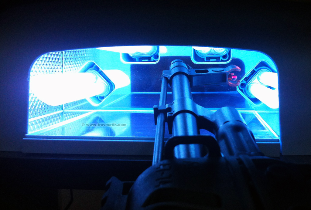

Эксклюзивный тюнинг оружия в Донецке! Высокотехнологичная процедура с использованием нанотехнологий!
Угадайте, по фото, что происходит и зачем это нужно?
Ладно, что бы флуда небыло с догадками отвечу. Это камраду покрасили мушку акриловым лаком специальным, а затвердевает он под ультрофиолетом!:)Материал похож на тот из которого барышни ногти себе наращивают...Я себе тоже покрасил, т.к. на тёмных мишенях мушку почти не видно, а так гораздо комфортней.
FoxDima said:Неужели лучше оптоволоконной? Установил предохранитель-переходник, брал
, и понял что это только начало.Также пришлось немного поработать напильником. Дальше планирую заменить крышку ствольной коробки, кто знает где можно купить?
Не знаю на счёт лучьше, но т.к. не было желания заново пристреливать и эксперементировать, просто покрасили.Зачем крышку менять?

fred said:FoxDima said:Stariy.COM said:fred said: а можно штифт крупным планом сфоткать? хочу узнать принцип его блокировки.
Снизу он у меня почти стёрся, так что любые магазины "лезут". Думаю скоро вообще выпадет.А почему столько кипиша вокруг заклепки, неужели её отсутствие незаконно?по паспорту это часть УСМ, отсутствие этой заклепки может привести под статью о доработке оружия, по этой-же статье идут люди которые возвращают карабину автоматический огонь.Покажите где и в каком паспорте написано, что это деталь УСМ?
leo78 said: По поводу законности отсутствия заклепки это лучше к экспертам, но в частности Форт делает заклепки, что бы условно магазины от боевого АК в 7,62 не подходили охотничьему варианту, на ряду с штифтованием прицельной планки на 300 м., ограничением емкости магазина в 10 патронов (на металлических магазинах Форт-АКМ пропил под заклепку) и блокировкой УСМ при сложенном прикладе (если такая возможность установлена конструктивно) невозможность стрельбы в автоматическом режиме очередями, навскидку такие признаки отличия охотничьих карабинов производства (переделок) НПО "Форт" от боевых АК.
Маразм обычный, украинский. Что то где-то заклепали абы как и наварили, «лижбы сертифицировать» как ОП карабин. Обыкновенное очковтирательство и бесполезная работа. Хватило бы снятия автоспуска. Уж если по Закону, то ограничитель в магазин нужно было делать вообще на 2-а патрона, а не 10-ть. Ограничение на 300 метров опять же бред, охотничью оптику никто на 300 метров не ограничивает, делать поправку на дальность никто не запрещает - другое дело правила охоты. Вообще хорошо, что хоть как то дали возможность АКМ приобретать простым смертным, и хер с теми штифтами и заклёпками! ИХМО.

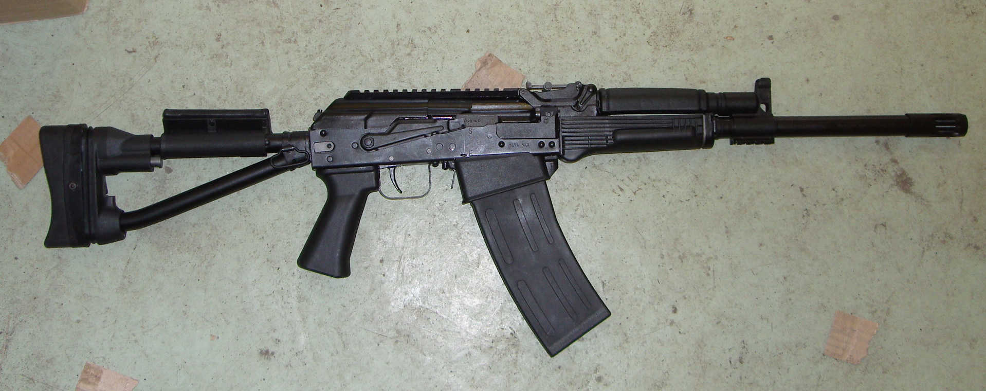

Треугольная "магпул"-рукоятка хороша только для определенного хвата и должна быть вынесена еще дальше от магазина, и как просто "Т-образная рукоятка" нефункциональна.
(на фото Сайга 030 с тюнингом)
