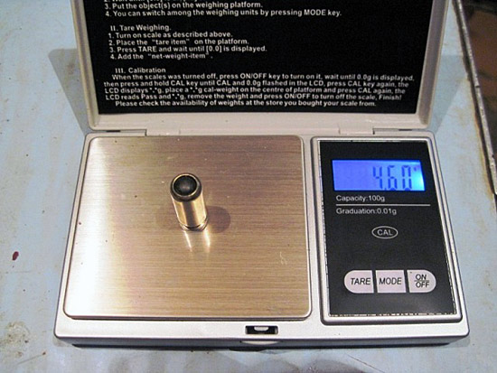

Господа! Вот сегодня обнаружил, что 2 недели назад купил вместо АЕ9 – патроны ПС9.Зашел сегодня. На ценнике так и написано ПС9 (АЕ9).Взял еще чуток. Сертификат мне найти не смогли, предложили зайти попозже. На вопрос можно ли так торговать – по сути – чернухой, внятного ответа не получил. Просветите, или прокомментируйте, пожалуйста!

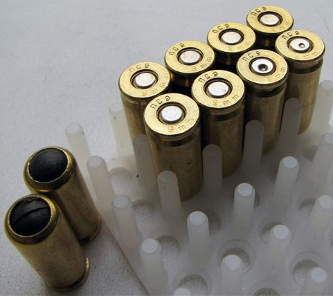

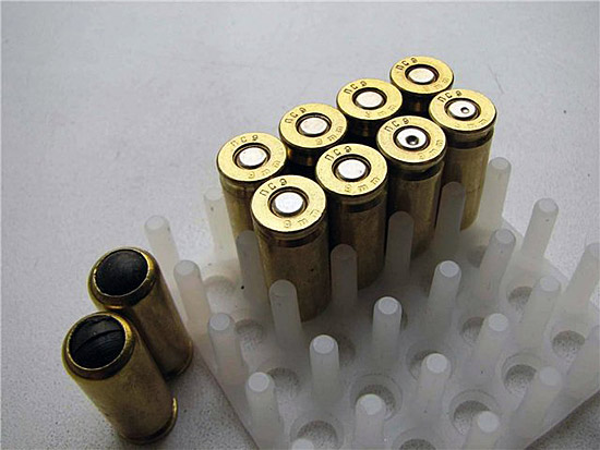

Фото донца гильзы есть?
Ну а как же не быть фото донца! Кстати, по ряду признаков похожа на клейма шмайсера… Но! Как говаривала моя бабуля:"Похожа свиня на коня,тільки шерсть не така." Выскажитесь, пожалуйста по проблеме. Кстати, шмайсер на мой вопрос (очень корректный),пока не отвечает.
XB3 пишет:Ну а как же не быть фото донца! Кстати, по ряду признаков похожа на клейма шмайсера… Но! Как говаривала моя бабуля:"Похожа свиня на коня,тільки шерсть не така." Выскажитесь, пожалуйста по проблеме. Кстати, шмайсер на мой вопрос (очень корректный),пока не отвечает.
Шмайсер новую гильзу конечно ждёт, но я очень сомневаюсь, что бы они раскрученную маркировку меняли, так что я считаю что эти патроны 100% к АЕ9 отношения не имеют. С «ГП-9мм» мы уже разобрались, скоро выложу данные, а вот что это ещё за «ПС-9мм» я не в курсе, кто знает, просветите!?
Лежат, вернее, лежали (я забрал последние 8 шт) на прилавке в магазине, на ценнике была написано: "Патрон пс9 (ае9)". По виду настолько похоже на ае, что я неделю их таскал в магазине, пока не обратил внимание, когда магазин перезаряжал. По ощущениям при выстреле напоминает ае. Ни проверки доскопробиваемости, ни тем паче замеров скорости и балл. пластилина не было. Расстрелял немного в темпе по развешенным на ветках старым компьютерным дискам. (настоятельно рекомендую попробовать, особенно в ветреную погоду…) – Патрон для таких целей вполне. Речь о другом.Раскрученный бренд,приличный производитель, и такая хрень! Ну не имеют права немцы, даже с украинскими партнерами по сути дела подставлять потребителя,особенно на фоне нарастающей истерии по поводу травматиков.

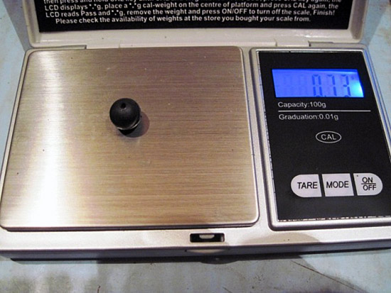

А пулька с «дырочкой» ?:wink:
К своему позору не полюбопытствовал, приду домой расковыряю. Однако в ормаге продавец сегодня заверил, что там все также, и "компенсирующая полость" тоже есть… "Навпомацки" - шарик немного жестче. Могу ошибаться!
Упс … очень интересно и познавательно. ПС 9 – это не наша маркировка и мы к этим патронам не имеем никакого отношения. Т.е. вы говорите, что в магазинах эти патроны выдают за наши?! Можно плизз в личку адреса магазинов получить? И ещё момент – попросите в магазине показать сертификат производителя – в каждый магазин такой предоставляется в обязательном порядке – это требование разрешительной системы.магазин "Зброя" г.Харьков мы завтра проверим … Ещё есть наводочки?

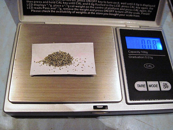

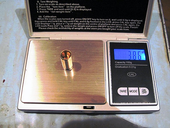

2 Stariy: Пробую последний раз – уже руки болят! Что-то у меня творится с форумом – четвертый раз отправляю сообщение… Итак, как и обещал, согрешил и распотрошил один экземпляр. Докладываю: Колбаска (в смысле шарик) весьма напоминает АЕ-шный, но все-таки кажется пожестче. Дырочка присутствует. Диаметр около 1мм, глубина около 1.5мм. Все остальное на фото. Извините за качество – не профессионал…
С ув. XB3
XB3 пишет:2 Stariy: Пробую последний раз – уже руки болят! Что-то у меня творится с форумом – четвертый раз отправляю сообщение… Итак, как и обещал, согрешил и распотрошил один экземпляр. Докладываю: Колбаска (в смысле шарик) весьма напоминает АЕ-шный, но все-таки кажется пожестче. Дырочка присутствует. Диаметр около 1мм, глубина около 1.5мм. Все остальное на фото. Извините за качество – не профессионал…С ув. XB3
Спасибо за дополнительную информацию. С форумом проблемы скорее всего из за того что в в тему много ссылок вставили, мог сработать СПАМ фильтр. Качества фото для того что бы вникнуть в суть достаточно. По косвенным признакам похож на сертификат, хотя маркировка пока не известна чья. Пулька, на прямо из АЕ-шной матрицы лили!? Будем ждать, что магазин ответит представителям ШМАЙСЕРА …
Я насчет количества ссылок так и заподозрил - пришлось обманывать - отослать всего одно предложение, а потом "редактировать". Впредь буду внимательнее. А по поводу касательства к АЕ - конечно же завод будет отпираться, но: 1.Клейма - почти родные. 2. Шарик - почти с той же матрицы. 3.Порох + навеска - без комментариев. 4.Масса изделия в сборе и отдельных компонентов - без комментариев. Слишком много совпадений. Да и не думаю, чтобы продавец проявил такую резвую инициативу и самостоятельно написал на ценнике "ПС9 - (АЕ9)" Повторюсь, все люди взрослые, и если входишь в игру, будь добр, играй по правилам, желательно - с обеих сторон. С ув. ХВЗ = KiL (в английском варианте написания).

Нда… Общались сегодня с магазином – маг пошел в полный отказ: "я не я и корова не моя! ничё не было, начальник! показалось тебе…"Сегодня же им отгрузили партию именно наших АЕ-шек, с нашей маркировкой и т.п. Так что точно клон, и даже кажется мы "угадали" как и чей, будем пытаться разбираться, тем более что с пулей не всё так просто, это патент
