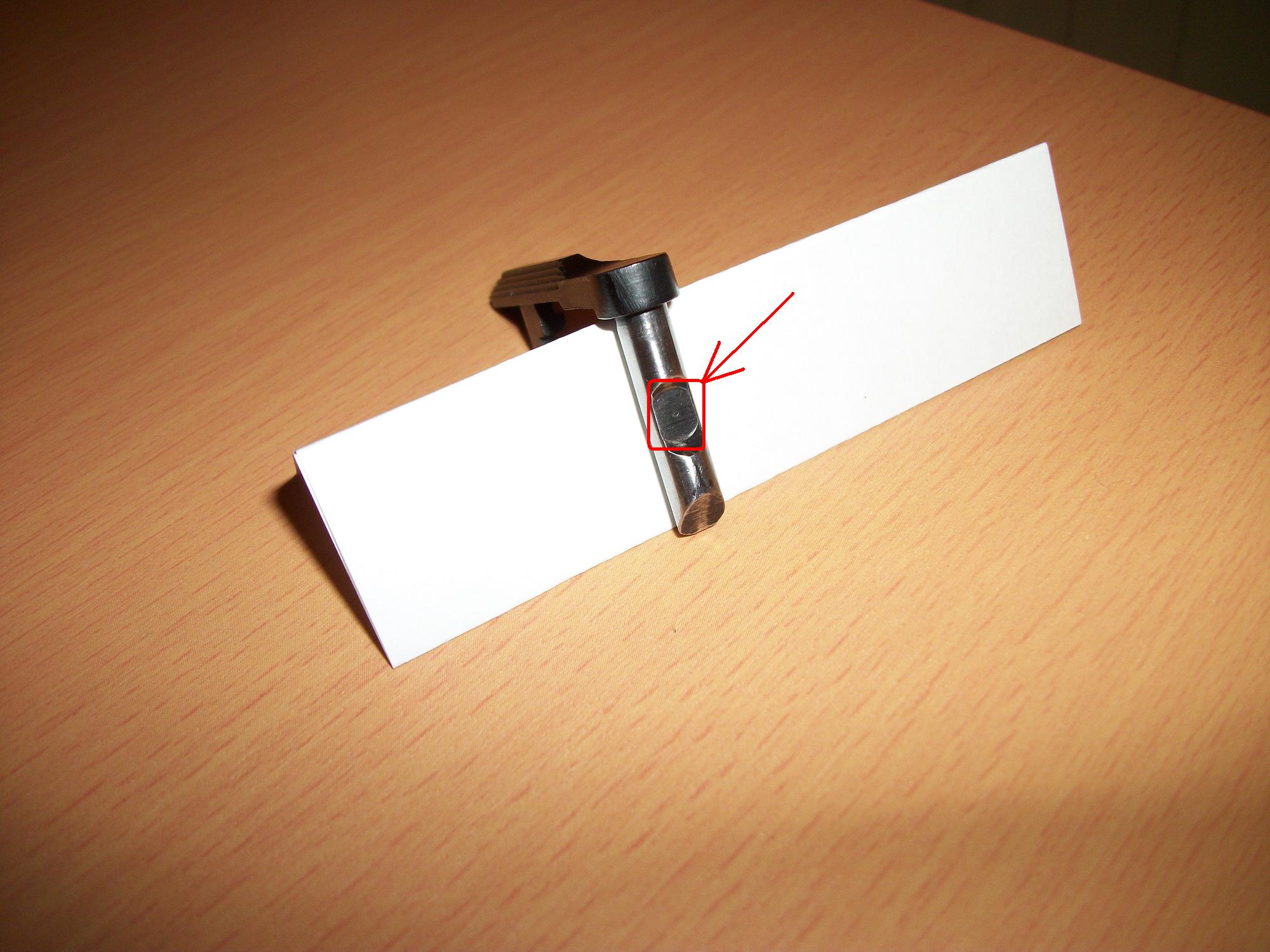

Всем доброго времени суток!Обладателем Форта 12Р являюсь более месяца.Настрел 50 патронов.Столкнулся с неприятностью, нигде ранее не встречаемой в информации о данном пистолете.При настреле ЛЮБЫМИ патронами направляющая возвратной пружины расклепывает ось затворной задержки так, что рычаг ЗЗ для разборки приходится извлекать плоскогубцами.Пистолет 2009 года выпуска.Интересно узнать, это единичный случай? Где бы найти рычаг ЗЗ от боевого Форта, может быть он изготовлен из стали лучшего качества?
Форт конечно иногда отличается косяками. Но давайте по порядку.1. "Обладателем Форта 12Р являюсь более месяца.Настрел 50 патронов.Столкнулся с неприятностью, нигде ранее не встречаемой в информации о данном пистолете.При настреле ЛЮБЫМИ патронами направляющая..."Как часто вы стреляете и после этого разбираете свой форт. Что смогли диагноститоровать расклепывание ЗЗ.2. "...рычаг ЗЗ для разборки приходится извлекать плоскогубцами." Уточните пожалуйста как вы осуществляете извлечение ЗЗ, т.е. порядок действий после того как оружие разряжено и проверено.3. Если есть фото - фото в студию пожалуйста. Еще о таком деффекте не слышал. Думаю будет всем интересно.

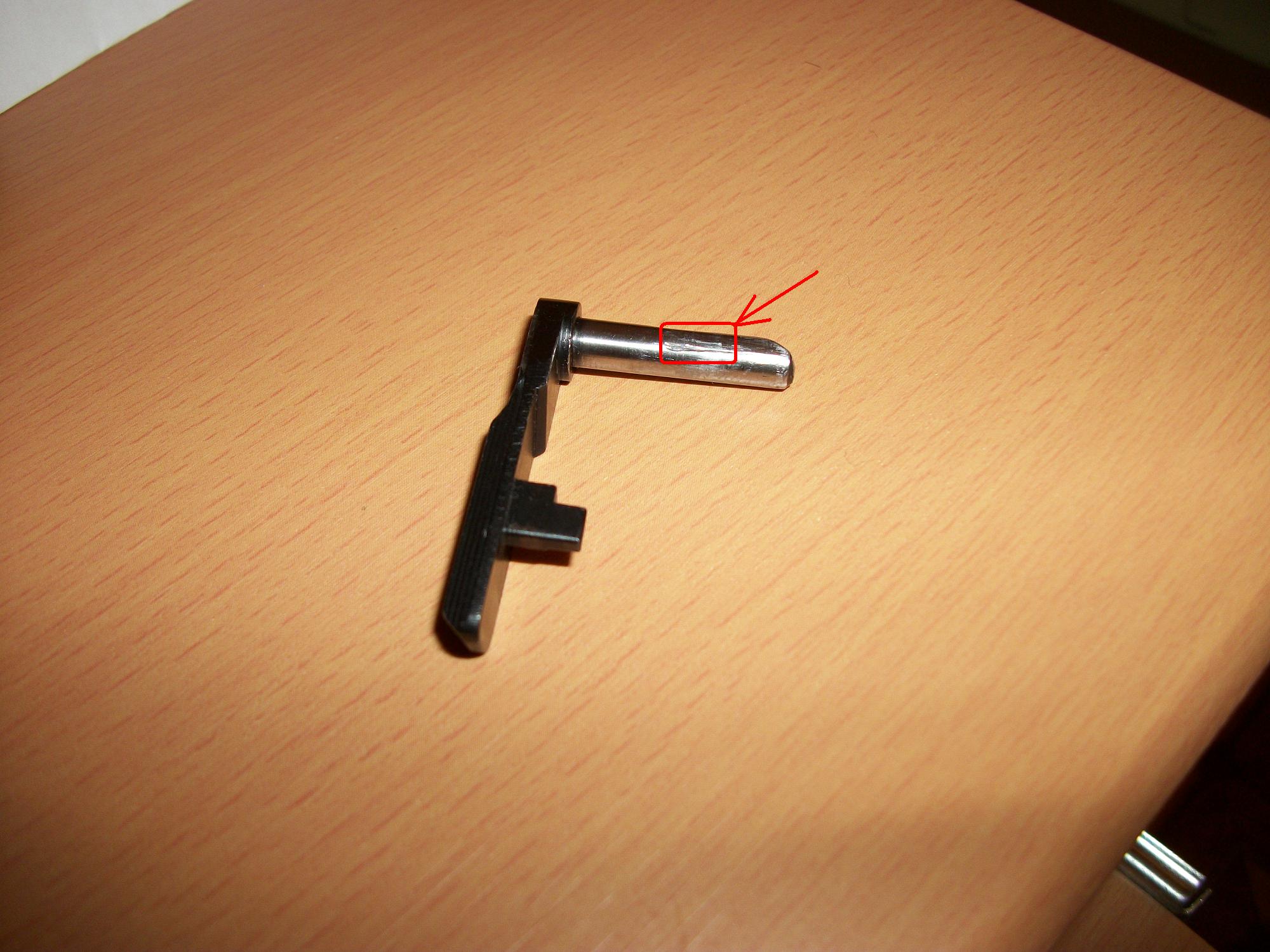

Фото прилагаю
Неполная разборка и чистка после каждого настрела (раз в неделю).После устранения натиров и заусенцев (как на втором фото) ЗЗ вынимается легко по инструкции (приподнять рычаг вверх, надавить на ось, вынуть)
На новом пистолете это обычное дело, когда "рычаг ЗЗ для разборки приходится извлекать плоскогубцами". На своем тоже с трудом выдавливал первые надцать разборок. Пока писал, вы уже выложили фото…отредактировал свое сообщение.Похоже что деталь не подвергалась обработке вообще...

Ух как все оперативно.По поводу наклепа. Как мне видиться на первой фотографии, на ЗЗ,там где выемка под ось возвратной пружины, наклепа пожалуй нет. О чем свидетельствуют едва заметные линии, перпендикулярные оси ЗЗ. А вот то что поцарапалась,вот это скажем не очень хорошо. Металл не очень хорошо обработан (термически/химически).С плосконубцами вы поторопились. Как верно было замечено выше - у всех на новых так. И прична этому - просто то что детали новые, и ребра на деталях острые, не зализанные.Хотите увидеть наклеп на деталях? Легко :) Сфотографируйте сейчас ось возвратной пружины с той стороны, которой она упирается в ЗЗ с разных ракурсов и разным светом. Запомните установки. Тоже самое после 500 выстрелов. Результат будет заметен даже не воруженным глазом.
Лично я никакого наклёпа на фотках не вижу... На новых Фортах у всех затруднено вынимание ЗЗ, особенно на усиленной пружине. Можете "закруглить" кромки конусной части направляющей пружины, которая упирается в ЗЗ и немного закруглить края фаски на самой ЗЗ и тогда будет возможность выталкивать ЗЗ нажав на неё ногтём пальца и одноврнменно тянув её с обратной стороны. "Закруглить" кромки можно на мелкой шлифшкурке. "Закругление" должно быть еле заметным, этого достаточно.
