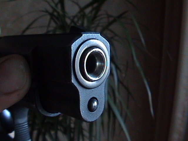

Сегодня забрал свой 12-ый у мастера после расточки ствола и его полировки. Дульный срез снова сияет блеском нержавейки…посмотрел и понял, что не зря я его воронил, смотрится этот блеск для моего глаза вызывающе…буду снова его темнить.

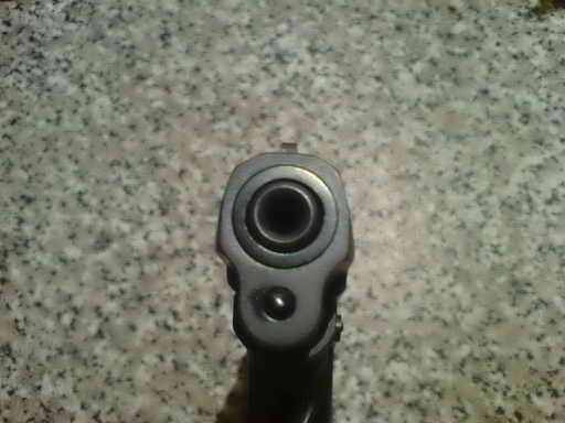

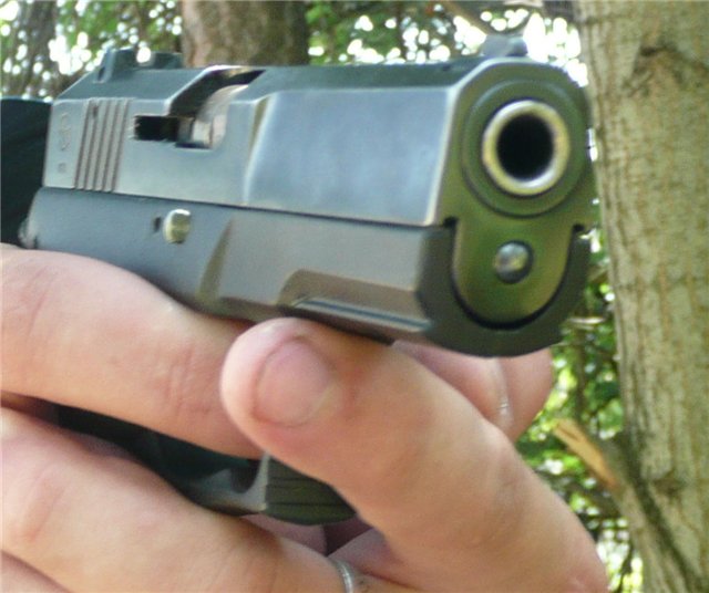

Жаль, что дульный срез портит все впечатления.Покажу свой:

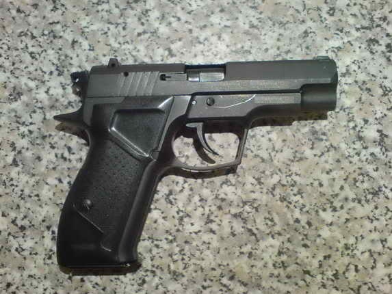

Что-то более на боевой нежели травматик похоже...
Отличный дульный срез!Ты вроде говорил что пистолет "коробочный" или нет?:smile:А вот пальчик на крючке...ай-яй-яй:???:
Scorpion83 said:Что-то более на боевой нежели травматик похоже…

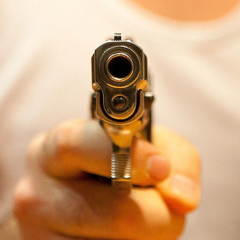

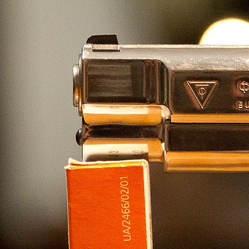

Это травмат .Вот на этот материал взгляните на самую последнюю фото – там на никелированном точно такой срез, только ракурс и свет не удачный. При взгляде спереди как на фото + отсутствие прямого источника света + потемнение со временем (или искуственно) внутреннего конуса = такой срез.Самое главное профиль – отсутствует сильное наружное закругление аля бутылочное горлышко, как на черных.snyper75 said:Ты вроде говорил что пистолет "коробочный" или нет?:smile:
Да это коробочный. И другие никелированные, что мне попадались, имели такой срез. Кстати именно это стало решающим при выборе когда-то (когда и мыслей небыло про какие-то доработки).snyper75 said:А вот пальчик на крючке…ай-яй-яй:???:

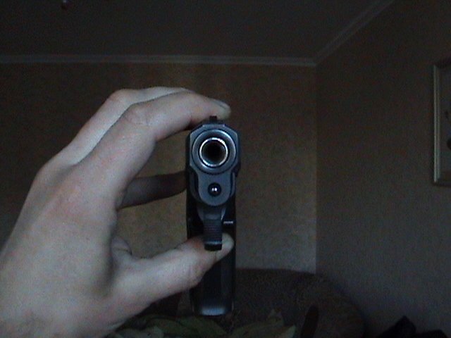

у боевого нет втулки в затворной раме. или нет?так выглядит срез моего ф17

ups said:у боевого нет втулки в затворной раме. или нет?так выглядит срез моего ф17
Хороший у твоего срез:wink:Но у ствола magman'а он больше-вроде 8.5-9 ммНа боевых такая фигня в затворе тоже есть
