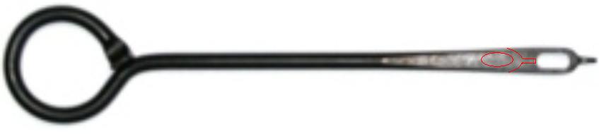

У меня ВИЙ, соответственно ничего в наборе кроме пистолета и магазина небыло. Вот захотелось мне заиметь шомпол, как для боевого
Вот объясните мне счастливые владельцы у которых шел шомпол в комплекте. Как он к Вам туда (имееться в виду ствол) залазит и как он выглядет? Вот какие идеи есть у меня (с помощью пилки и напильника сделать следующее, как обозначено красным цветом на рисунке):
Что скажете?
зовется это "протирка" и ничего общего с вием не имеет. Люди просто обтачивают бока
У меня в комплекте шел заводской. Он сам по себе плотно по стволу ходит, поэтому варианты с наматыванием на нем не проходят. Так, войлок "погонять" по стволу... А Вам так хочется при себе иметь блатную отвертку?) на большее он не годится. ИМХО
ups said:зовется это "протирка" и ничего общего с вием не имеет. Люди просто обтачивают бока
Почему же не имеет, если обтачить бока, как Вы заметили, то можно пользоваться.Внутренний диаметр - около 6мм, возможно прийдеться по моей схеме делать:frown:

Серёга, зачем такие сложности?!...Пилить, стругать, точить...Купи себе родной фортовский травматический шомпол (стоит в районе 30 грн.) и не занимайся фигнёй. Он идеально подойдёт для твоего ПМа. Если сомневаешься - напомни мне на следующей тренировке - покажу, о чём речь (с собой ношу его).Кстати, этот вопрос уже поднимался и один из камрадов выкладывал картинку сабжа. Вот она:
Лёха, вот уже и вторая темка для обсуждения у нас появилась:wink:Фотку видел, но значения не придал.Кстати, и наборчик аналогичный есть, только там постоянно все раскручивается (также обсуждалось на форуме), поэтому решил что-то новое найти...Завтра обточу (есть и шомпол, и точильный станок и пока еще - желание :)), потом продемонстрирую! Должно получиться.:wink:

Кстати, сточил я шомпол, но еще не чистил пистолет и в фотике аккумы убились уже. Позже выложу фото. Делалось это от нечего делать и наличия шомпола.:wink:
