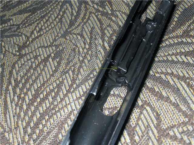

Во время тестов пришел в негодность новодельный ПМР. С него отстреливались патроны 110,130,150 Дж и 0.35 Крука. Стреляли по 1-2 патрона каждого вида и всё было хорошо.Использовались красные шары 0.7 гр Зарядили патрон с 0.25 пороха из холостых МФС/УМА: выстрел-из окна выбрасывателя куча искр-много сизого дыма из всех щелей пистолета.Перезарядки не произошло,но в лицо стрелку полетело всякое. Хорошо что был в стрелковых очках.На руках стрелка какая-то чёрная фигня

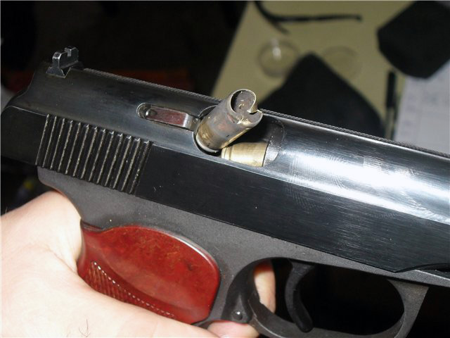

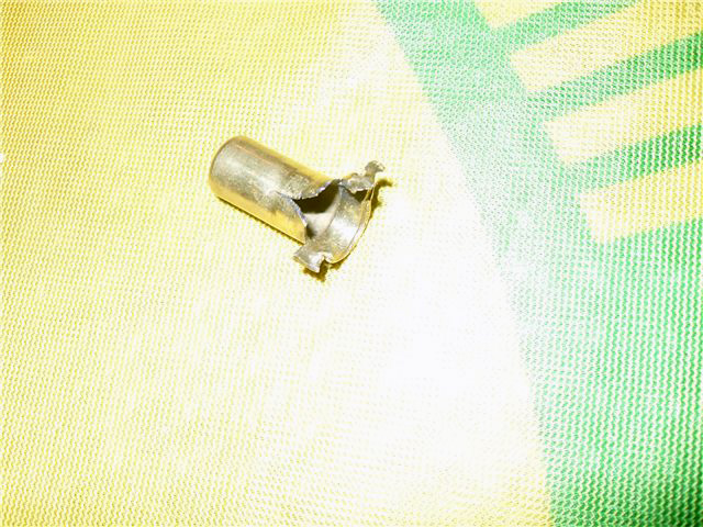

Извлекаем гильзу,а она вот такая стала
После этого пистолет перестал экстрагировать стрелянную гильзу. Даже при ручном режиме не выбрасывал патрон.

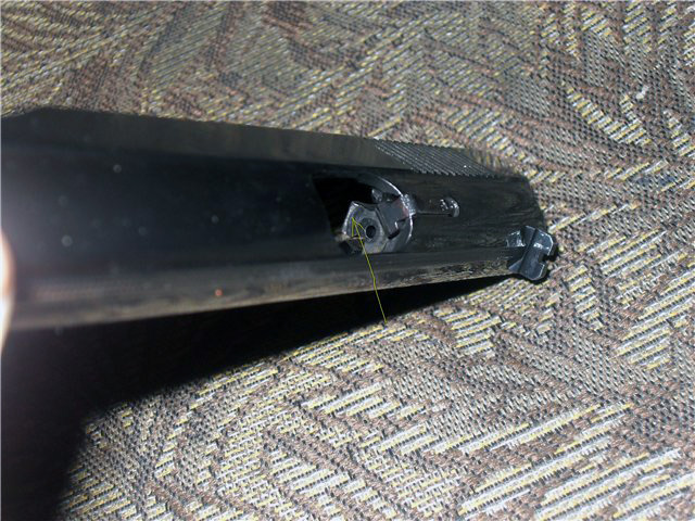

При внимательном осмотре увидели что не хватает кусочка затвора!При взрыве гильзы в патроннике срезало выступ внизу зеркала затвора.На него ложилась гильза и, соответственно, нормально экстрагировалась. Без него и экстракции нет

И сколько ж интересно мощности было в "патрон с 0.25 пороха из холостых МФС/УМА"?
По пластилину он бахнул из моего на уровне 150 Дж(0.40 крука) патрона.Но этот патрон и на ПМРе нормально стрельнул.А тут с первого раза и такая фигня.Реально не знаю сколько выдаёт такой патрон,но не мало-это точно.
Впечатляет!:eek:А как ствол себя чувствует?Он-то ведь составной.И затвор какой в этом экземпляре был-литой или кованый?
Главное что целые!Нагрузка через розрыв вышла по етому и ствол цел!Гарантия под вопросом,там не дураки сидят,поймут что туда забили туго!:frown:
Олег, вспомни как у меня так в Форте порвало гильзу и вылетел зуб :yell:причина в раннем откате затвора (большая резкость пороха), от того жопу и разрывает, что патронник ее не держит. тут, по сути, детонация произошла при нахождении части патрона без патронника, вот гильзу и йопнуло через окно и откололо часть затвора.
Да.Да как раз в той части где у ПМобразных и дует гильзы шишкой.Но гильза осталась в патроннике после выстрела.

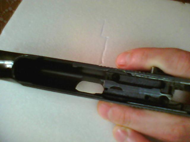

Добрый день. Кто может подсказать чем может грозить отсутствие паза?
