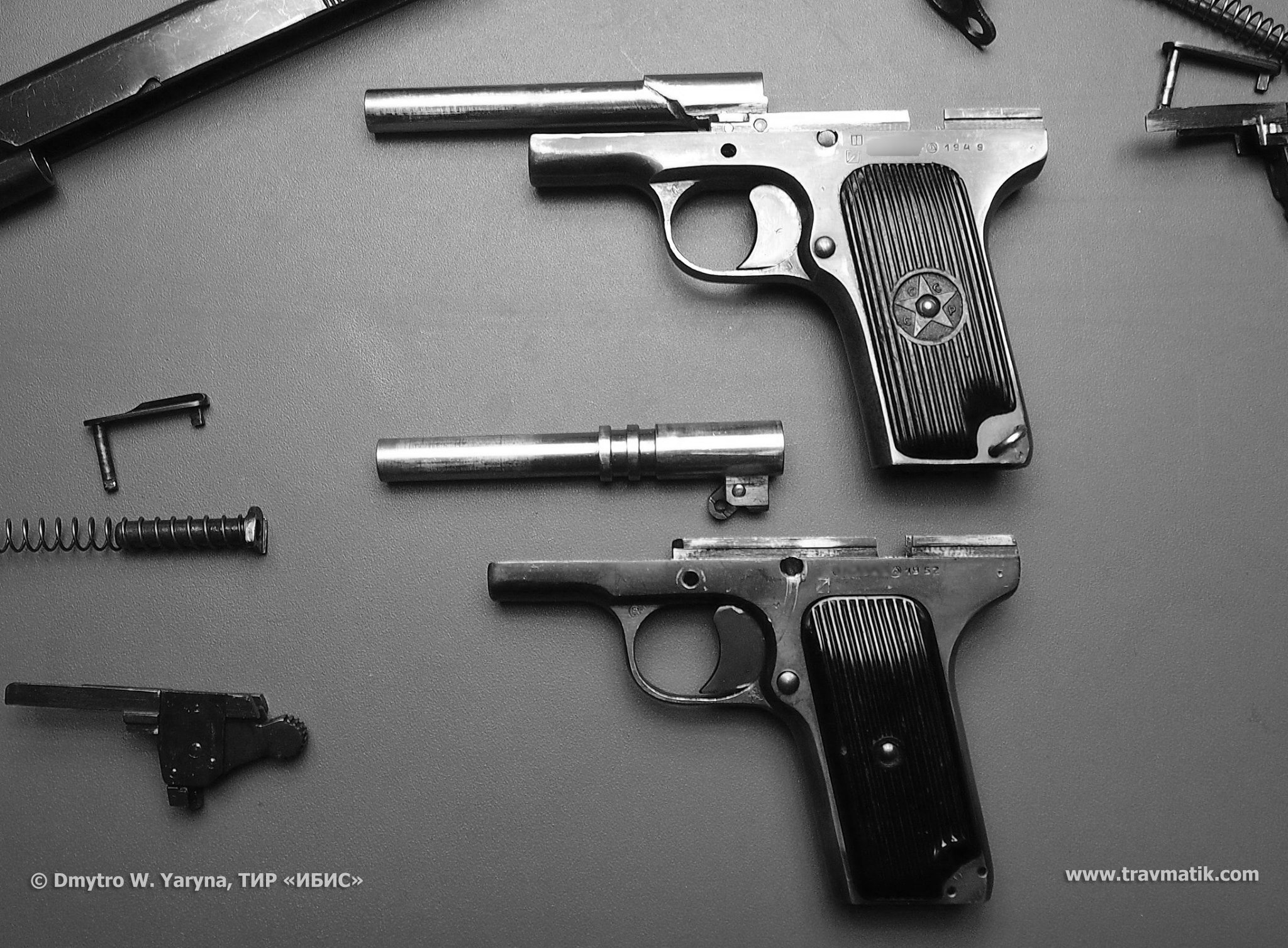

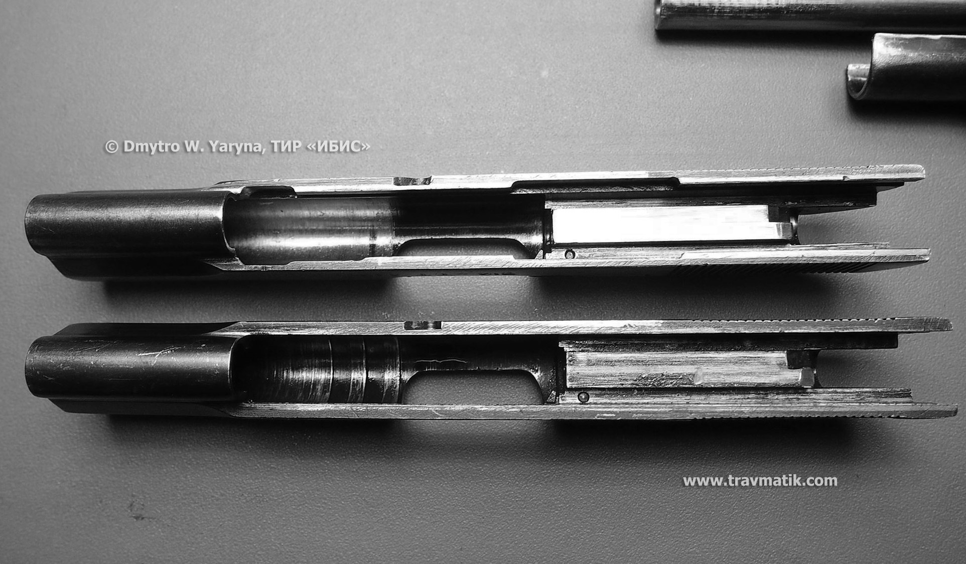

Фото сделал инструктор ТИР-а ИБИС (с) Dmytro W. Yaryna, также текст ниже цитируем его же.
Механически - все как на обычном ТТ, манипуляции, характеристики спуска, взаимодействие частей и пр. - никаких отличий от оригинала.
Внутреннее устройство - естественно новый ствол, понятно, что с меньшим внутренним диаметром, неподвижный, заштифтованный.
Качество изготовления и обработки - смотрите на фото, честно говоря я ожидал худшего.
Также добавлена небольшая плоская деталь в основании возвратной пружины, в нее упирается собственно пружина.
Сборки и разборка незначительно отличаются от оригинала (например, сначала нужно утопить направляющий стержень возвратной пружины, затем провернуть направляющую втулку и вынуть ее, затем снимается затворная задержка, потом (по ПМ-вски) снимается затвор со стволом.
