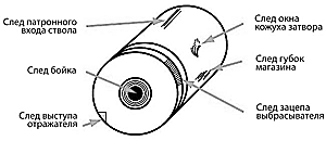

При производстве выстрела боек ударяет по капсюлю, образуя на нем объемный статический след круглой или овальной формы (на гильзах малокалиберных патронов - четырехугольные и многоугольные), воспроизводящий особенности внешней поверхности бойка. По идее если особенности внешней поверхности бойка не изменились, то определить что за оружие можно. В этом и суть теории. Интересно на практике как это всё реализуется и насколько реально однозначно идентифицировать оружие?
Для определения модели оружия производителей обязали наносить криминалистические метки на выпускаемое оружие (у каждого производителя своя), кроме формы отпечатка бойка есть еще масса следов на стреляной гильзе которые оставляет оружие (зацепы , отражатели,губки магазина заусенцы, не идентичность изготовления) которые в совокупности дают индивидуальный "портрет" оружия. Если оружие было приобритено до выхода распоряжения об отстреле, оно должно отстреливаться при перерегистрации.
Небольшая иллюстрация и дополнения к ответу Павла (PAVEL S).
Признаки, делятся на две группы: общие, присущие группе объектов, и частные, характерные для конкретного, единичного объекта. Наличие следов частей оружия (ударника, патронного упора, зацепа выбрасывателя и т. д.) и их взаимное расположение являются общими признаками, позволяющими определить систему оружия, из которого произведен выстрел.Особенности следа (специфическая форма, выщерблины, царапины и пр.) – частные признаки, по которым можно идентифицировать конкретный экземпляр оружия.ЛИРИЧЕСКОЕ ОТСТУПЛЕНИЕ.Сама тема о гильзотеке думаю возникла не случайно. Многих терзает вопрос, стрельнул, убежал, гильзу не нашёл - найдут после этого или нет? Я скажу так, надо будет, найдут. Как сказал мне, когда то давно, мой преподаватель по криминалистике, который проработал 45 лет по специальности – «преступление всегда оставляет материальный след». Поясню буквально из конспекта.Любое преступление ВСЕГДА оставляет определённую совокупность следов в окружающем нас мире и их можно разбить на две группы. Первая группа следов — это следы, оставленные событием преступления в памяти людей, соприкоснувшихся с преступным деянием или его последствиями. (Свидетели, потерпевшие, другие очевидцы)Вторая группа следов — это изменения объектов материальной среды. (Материальный след, гильза, следы пороха, любые другие предметы материального мира)Следы преступления во внешнем мире составляют тот фактический материал, с помощью которого следователь и суд устанавливают истину.

Исследование гильз гораздо менее информативно, чем исследование пуль нарезного оружия. Оно позволяет ответить на 3 вопроса:1. Из какой МОДЕЛИ оружия отстреляна эта гильза.2. Не из одного ли экземпляра оружия отстреляны эти две гильзы (имеем две или несколько гильз с разных мест происшествия).3. Не из ЭТОГО ли экземпляра оружия отстреляна ВОТ ЭТА гильза (для этого должны иметь в наличии гильзу и оружие).
