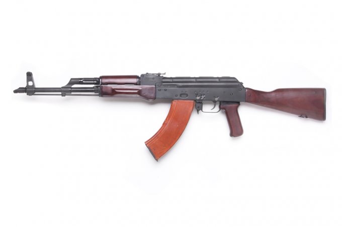

Форт-205, 7.62х39
Охотничий карабин Форт-205. С деревянным прикладом.
Самозарядные охотничий карабин «Форт-205» калибра 7,62х39 мм, создан на базе автомата Калашникова «АКМ/АКМС» и предназначен для промышленной охоты на среднего и крупного зверя в районах с различными климатическими условиями. Назначение – для охоты, но теоретически пригоден и для самообороны.
  • Калибр: 7,62х39мм
  • Принцип работы6 Действие газов на головку поршня
  • Общая длина, мм: 900
  • Длина со сложенным прикладом, мм: 655
  • Высота, мм: 265
  • Ширина, мм: 85
  • Длина ствола, мм: 415
  • Масса с пустым магазином, кг: 3,3
  • Вместимость магазина,патронов: 10
  • Усилие спуска, кг: 2,0-3,0
  • Начальная скорость полета пули, м/с: 715±20
  • Нарезы: 4 канавки
Цена в Украине на 26.01.12 от 6800 до 7900 грн (850 -980 долларов США).

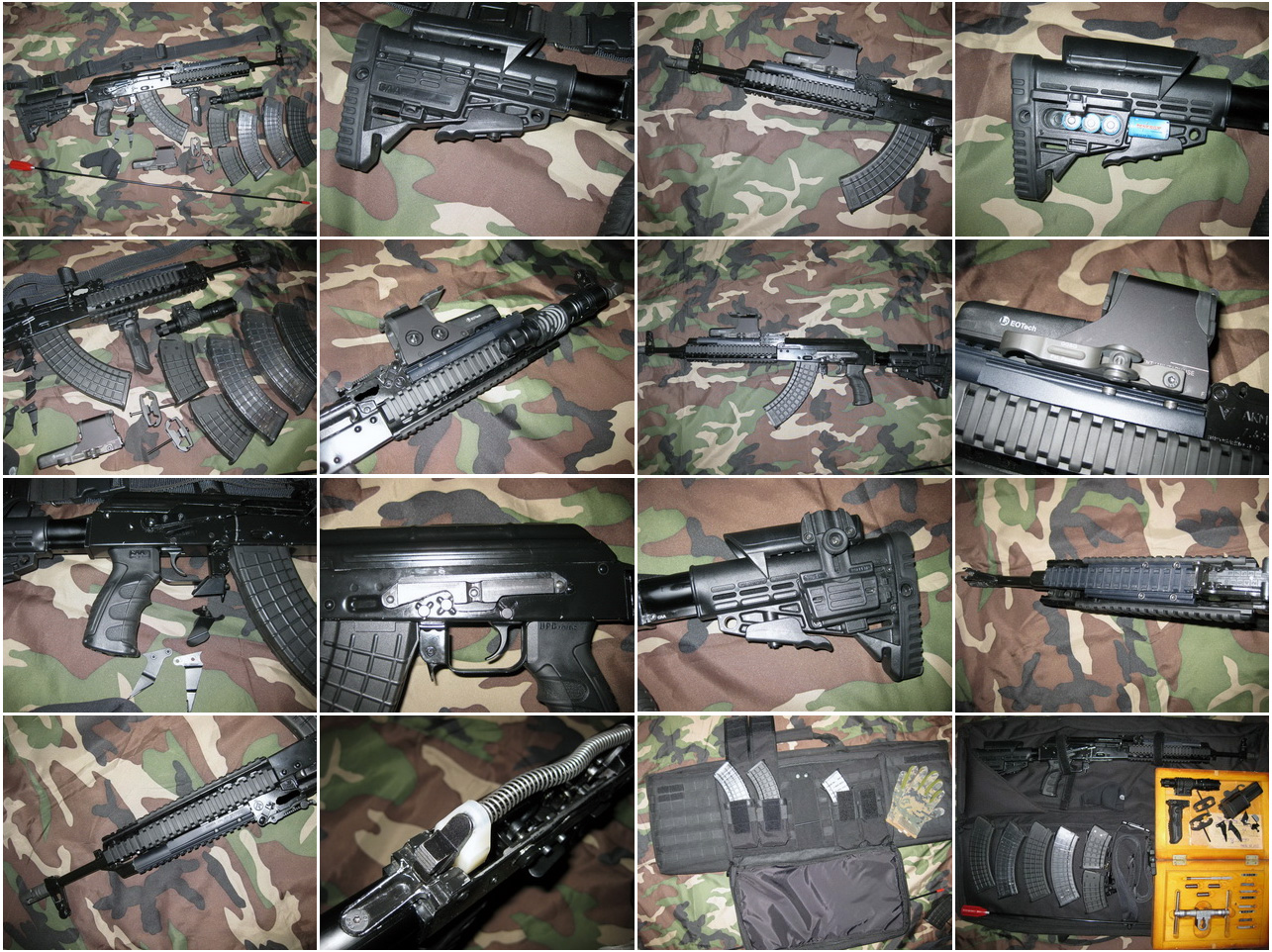

Форт-205 в оригинале и тюнинге.Нашёл в кеше сайта ганз.ру (с)
Stariy.COM said:Форт-205 в оригинале и тюнинге.
Сколько примерно стоит такой тюнинг "Форт-205", если можно сумму и каждая деталька в отдельности?

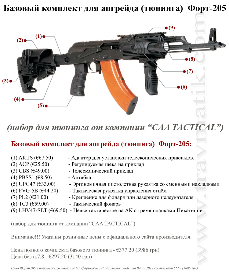

Не совсем такой, но для примера собрал комплект, рекомендуемый как базовый от CAA TACTICAL=========================Базовый комплект для апгрейда (тюнинга) Форт-205
(1) AKTS (€67.50) - Адаптер для установки телескопических прикладов.(2) ACP (€25.50) - Регулируемая щека на приклад (3) CBS (€49.00) - Телескопический приклад (4) PBSS1 (€8.50) - Антабка(5) UPG47 (€33.00) - Эргономичная пистолетная рукоятка со сменными накладками(6) FVG-5B (€44.20) - Тактическая рукоятка управления огнём(7) PL2 (€21.00) - Крепление для фонаря или лазерного целеуказателя(8) TC3 (€59.00) - Тактический фонарь(9) LHV47-SET (€69.50) - Цевье тактическое на АК с тремя планками Пикатинни(набор для тюнинга от компании “CAA TACTICAL”)Внимание!!! Указаны розничные цены с официального сайта производителя.Цена полного комплекта базового тюнинга - €377.20 (3986 грн)Цена без п.7,8 - €297.20 (3140 грн)Цена Форт-205 в партнёрском магазине "Сафари-Донецк" без учёта скидки на 04.02.2012 составляет €557 (5885 грн)Для получения скидки, распечатайте купон, размещённый на партнёрской странице ТУТ.Комплектующие для апгрейда можно заказать у друзей нашего сайта:e-guns.com.uareloading.com.uaЧто бы получить скидку, не забудьте сообщить, что вы пришли с сайта "ТРАВМАТИК".

Спасибо, теперь хоть есть список, что как называется и какой диапазон цен!:)Цена Форт-205 в партнёрском магазине "Сафари-Донецк" без учёта скидки на 04.02.2012 составляет €557 (5885 грн)Получается "Форт-205″+базовый набор, без крепления фонарика и самого фонарика, которые нафиг не нужны стоит примерно 5885+3140=9025 грн, что примерно равно 1155 баксов!Как по мне, вполне доступно для бюджетного карабина.Для примера, камрад vovik с ганзы, пару лет назад продавал тюнингованный Форт-205 за 3615 баксов. Правда там было всё его хозяйство, включая магазины, сумку 5.11, колиматор, остатки патронов и т.п.Выглядел комплект так:
Ниже описание от vovik-а, что он там "наапгрейдил": 1. Замена деревянного приклада на телескопический, с установкой приклада от Command Arms (дальше САА) + антабка +щека под коллиматор быстросьемная2. Замена пистолетной рукоятки на рукоять от САА, со сменными тыльниками:3. Замена газоотводной трубки и цевья на Пикатинни-рейлы от Ультимак, с тремя защитными панелями:4. Замена штатного ДТК на ДТК от J-Tac: плюсы-уменьшение отдачи/подброса, увеличение кучности.5. Тюнинг переводчика огня-сменные накладки, позволяющие ускорить постановку-снятие с предохранителя.6. Тюнинг защелки магазина (на левшу-правшу), ускоряют сброс магазина.7. Буфер отдачи от Buffer Technologies, предотвращает расклеп ствольной коробки, смягчает удар затворной рамы=увеличение кучности+ установлена боковая планка под оптику/ночник8. Тактический фонарь Feniks Ta-21 (225 люмен, 9 режимов)+крепление от САА.9. Ручка переноса огня от САА складная.10.Спариватели штатных металлических магазинов от САА .11. Ремень 3-точка A-Line.12. Антабка на пикатинни.13. Коллиматор Eotech 512 (прицельная марка 1-но минутная (точка в круге)) с тюнингом (установлены флип-крышечки и быстросьемное крепление)+неопреновый чехол.14. Магазины ProMag-4 шт. -30-ти раундовые (2-прозрачных, 2-черных).15. Магазины ProMag-2 шт-10 -ти раундовые.16. Шомпол Dewey+переходники+ерши (нейлон/бронза по 2шт.).17. Чехол 5.11 Tactical+подсумок 5.11-двойной+подсумок Шквал на 4.18. Набор калибров и мушковод к АКМ/СКС.

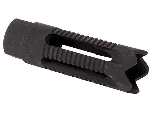

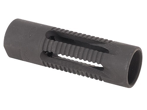

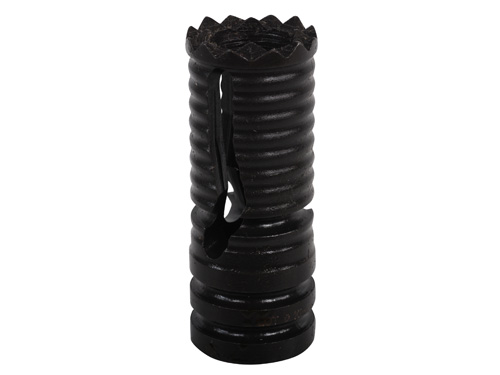

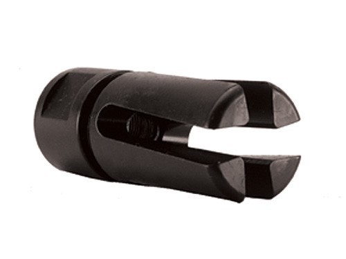

Неплохой наборчик от Старого, но не хватает двух полезных фишек:1. "Recoil Buffer" – Буфер отдачи, который предотвращает расклеп ствольной коробки, в посте Neo, его видно на второй слева нижней фотке. С этим всё понятно. 2. "Flash Hider", "Muzzle brake" – Пламегаситель, дульный-тормоз, ДТК и т.п.. Тут не всё отднозначно и понятно для меня. Разброс по ценам на них коллосальный. Какие являются одновременно и пламегосителем и ДТК не ясно. Который из них самый лучший для комфортной стрельбы и компенсации подбрасывания и т.п. не могу вкурить.Ниже несколько вариантов которые можно купить:Что из них лучше подходит на Форт-205 не понятно. Единственное к чему нет вопросов, так это к резьбе – "M14×1.0 LH "1.Yankee Hill Machine Flash Hider Phantom Smooth M14×1.0 LH Thread AK-47, AK-74 Steel Parkerized
2.Troy Industries Medieval Flash Hider M14×1.0 LH Thread AK-47, AK-74 Matte
3.Yankee Hill Machine Flash Hider Phantom Aggressive M14×1.0 LH Thread AK-47, AK-74 Steel Parkerized
4.Smith Enterprise Vortex Flash Hider M14×1.0 LH Thread AK-47, AK-74 Matte
Это просто для примера, могут быть и другие ДТК.Гуру просветите плиз не отсылая в поиск и другие сайты?!:)

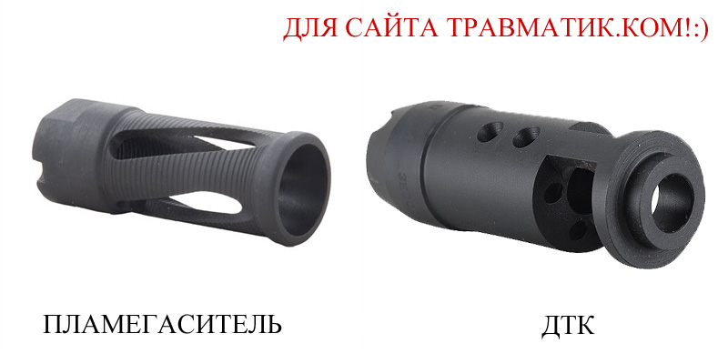

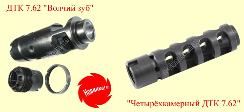

Баксик said: 2. "Flash Hider", "Muzzle brake" – Пламегаситель, дульный-тормоз, ДТК и т.п.. Тут не всё отднозначно и понятно для меня. Разброс по ценам на них коллосальный. Какие являются одновременно и пламегосителем и ДТК не ясно. Который из них самый лучший для комфортной стрельбы и компенсации подбрасывания и т.п. не могу вкурить.
Пламегаситель (англ. Flash hider) должен уменьшать видимость выстрела путём рассеяния газов вверх и вбок, чтобы не поднимать пыль. Исключает ослепление стрелка дульным пламенем и повышает его маскировку. Может иметь некоторый компенсирующий эффект. Пламегасители выпускаются как укороченые, так и стандартные.Дульный тормоз. Устройство-компенсатор, предназначенное для уменьшения силы отдачи (на 25-75 %), вызванной пороховыми газами, выходящими из дула вслед за снарядом или пулей.Из универсальных, которые точно являются одновременно и пламегасителем и ДТК у нас в Украине чаще всего ставят и хвалят модель ДТК 7.62 "Волчий зуб" или для большего гламура "Четырёхкамерный ДТК 7.62″.
Как я понял визуально пламегастиель от ДТК можно отличить по характеру расположения отверстий под сброс газов и его "дульного среза". У "просто пламегасителя" по всей его длине, внутренний диаметр на много больше дульного среза карабина и нет маленьких отверстий в начале (первой камере) для сброса. У ДТК срез в конце чаще всего по размеру калибра или не намного больше и всегда есть небольшие отверстия в начале для сброса, а уже потом большие и красивые отверстия как у пламегасителя.
Пытался объяснить простыми словами как понимаю сам. Если не прав прошу не пинать ногами, а поправить аргументированно!:)
Продолжая тему ДТК - довольно глупо в теме про Форт-206 и аналогичных выглядит АКМ (т.е. Форт-20Х) в навороченных обвесах на сотни, а то и больше баксов, но со штатным ДТК АК-47 или АКМа. ИМХО, конечно же, чуть ли не первое, с чего стоит начинать, так это именно ДТК. Взяв 205-й Форт именно из соображений минимального вмешательства в "родную" конструкцию, убедился, что ДТК сходу может существенно изменить характеристики оружия. Так уж вышло, что была возможность перемерять полтора десятка стволов калибрами и найти 7.63, что достаточно неплохо для оригинала 1962 года выпуска. Первое что поставил - именно "волчий зуб". Одно слово - песня! Рукоятки, обвесы, приклады - хорошо, но вторично. А большинство (не все) телескопических прикладов так и вообще противопоказаны. При цене 5к грн (блат, сестла :)) + сотня-другая грн за "волчий зуб" и в штатном варианте 205-й в руках отставного капитана без мегаподготовки ложит с 200 метров все в стандартную тарелку для стрельбы, максимум лист А4. Я лично от него и от себя больше не требую. Дальше остается отрабатывать динамику да косить траву, через которую бывает только верхняя четверть мишени проглядывает. Патрон что Луганск разных годов, что Барнаул - без разницы. (Только не прессуйте про преимущества других калибров и платформ, плз, - не о том речь.) З.Ы. Простите, кажется, за дубль в теме про 206-й - разнервничался, выпил пива :)
