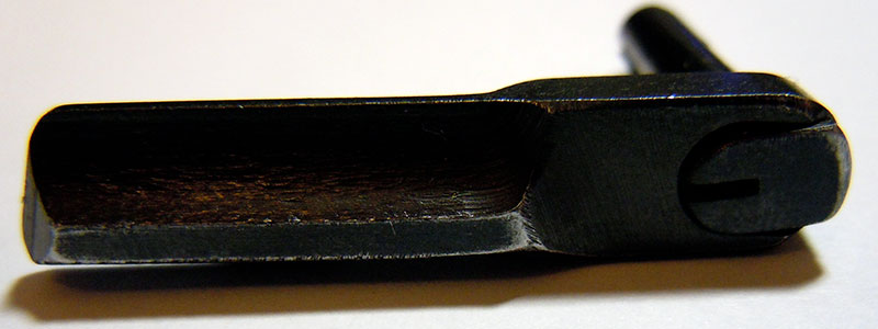

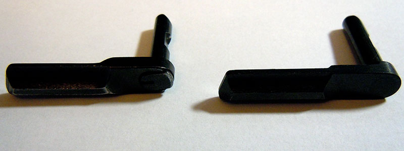

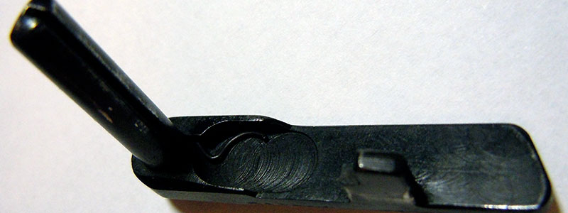

из за усиленной возвратки магазин не может поднять зз качественно .Вариантов немного - или распиливать V образное углубление зз для более лёгкого поворота оси ЗЗ на которую давит возвратная пружина через направляющую или искать ЗЗ составную- старого образца – что в 1000 раз лучше . – такая ситуация чревата раздалбыванием зуба в затворе – а это гораздо неприятнее чем не постановка на зз .
Cool_before said:из за усиленной возвратки магазин не может поднять зз качественно .Вариантов немного - или распиливать V образное углубление зз для более лёгкого поворота оси ЗЗ на которую давит возвратная пружина через направляющую или искать ЗЗ составную- старого образца – что в 1000 раз лучше . – такая ситуация чревата раздалбыванием зуба в затворе – а это гораздо неприятнее чем не постановка на зз .

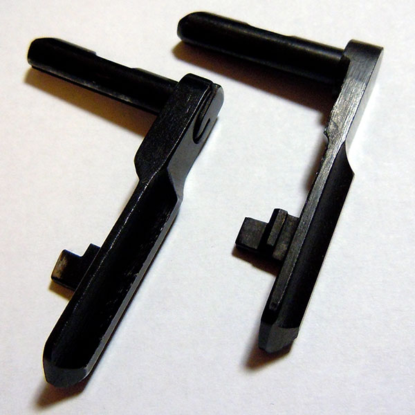

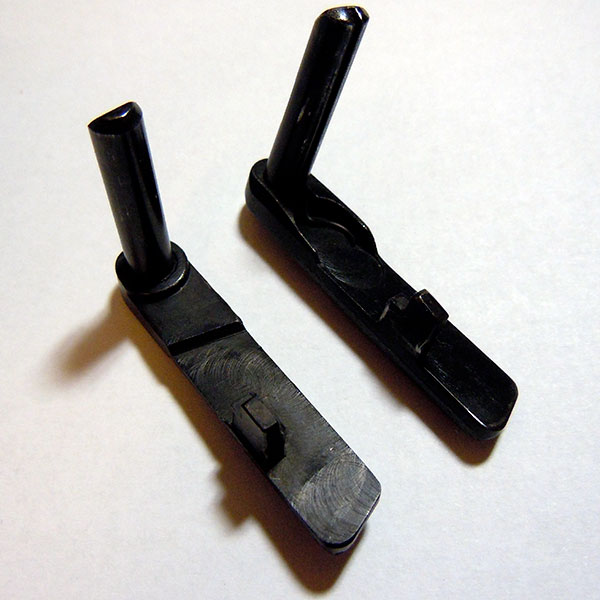

подтверждаю на 100%ищите ЗЗ составную (старого образца) - это лучшее решение. ИМХО
танкист said:ищите ЗЗ составную (старого образца)
Она же от боевого Форт 12 (там нет деления на «старые» и «новые»: они все одинаковые, правильные).танкист said:это лучшее решение
100% утверждение верно. У меня такая штука стоит. Доволен.

Да, и внимательно осмотрите рычаг ЗЗ. Я в прошлую пятницу стрелял в тире с CZ 75 и пистолет стал на ЗЗ при половине магазина. Причина - ЗЗ лопнула на пополам.
А чем ЗЗ 12 РМ конструктивно отличается от ЗЗ боевого?
Я понял что она из двух частей,а почему она лучше?
А оська у них одинакового диаметра?Болтаться не будет?И что на ЗЗ от боевого глубже V-образный паз?
Starosta said:А оська у них одинакового диаметра?Болтаться не будет?И что на ЗЗ от боевого глубже V-образный паз?

Ну чтож,будем искать ЗЗ "старого образца".Если найдем - бум пробовать.Результат доложу непременно.Пока всем спасибо.:smile:
