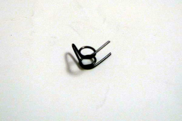

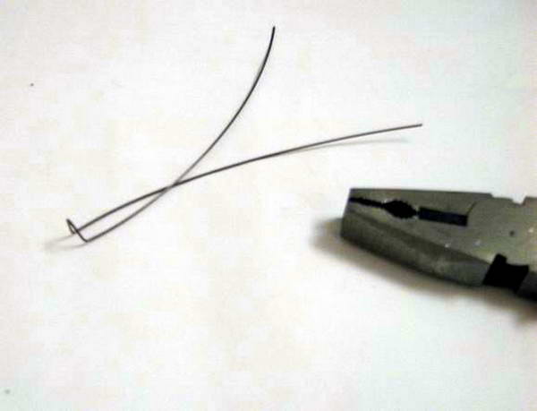

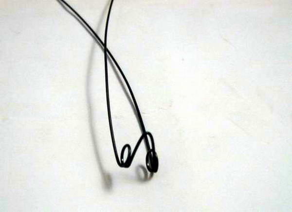

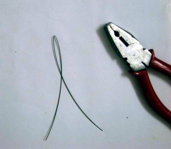

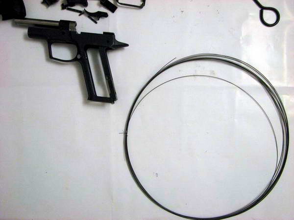

Да, есть:1. Слишком длинный отражатель, который гнет при стрельбе хорошим несертификатом. 2. Поломка пружины тяги спускового крючка после определенного (около 2т.) количества выстрелов.3. Не обязательное, но весьма вероятное задирание ствола по внутренней проточке после внушительного (более 1000 штук) настрела несертификатом.П.1 лечится укорачиванием с помощью напильника в домашних условиях в пределах 10-15 минут.П.2 лечится либо систематической заменой пружинки, которая стоит на момент написания этих строк аж 20 грн. Так как УСМ 12-го и 17-го Фортов не взаимозаменяемы, то вариант с новым блоком СК отпадает.Для людей не боящихся немного поработать руками есть ещё два варианта
Пружинка Морзе для тяги СК
Пружинка тяги СК (классическая) своими руками
