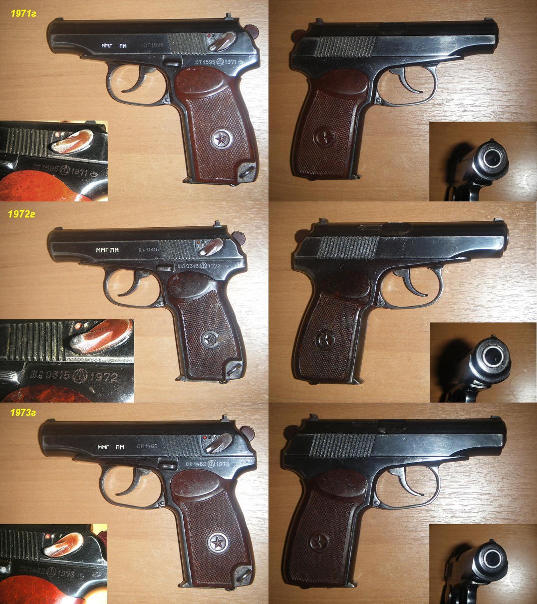

[SIZE=18pt]В период с 1971 по 1973 у ПМ изменили затвор. Антибликовая полоса стала немного уже и у затвора появилась так называемая полноценная «борода».[/SIZE]

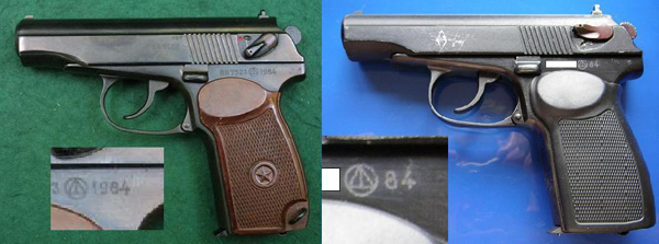

[SIZE=18pt]В 1984г. год на рамке указывался полностью: 1949г, 1950г:-1984г.
Так же 1984г обозначений было только по последним двум цифрам: 84г, 85г, 86г и т.д.[/SIZE]

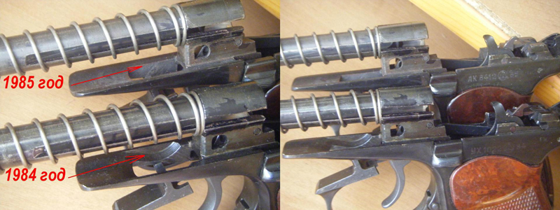

[SIZE=18pt]Так же в 1985году поменяли технологию производства рамок. Возможно опять же всё для удешевления.[/SIZE]
