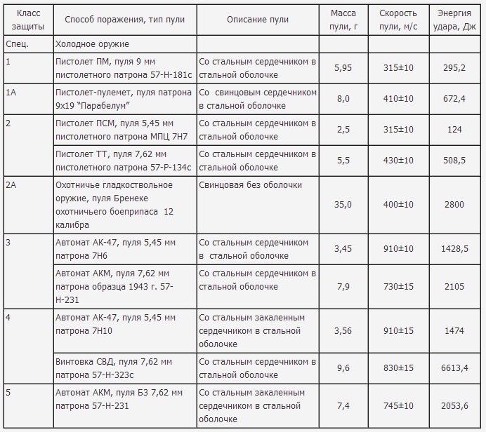

Нашел вот такую вот табличку, хотя у меня она и вызывает определенные вопросы, но возможно пригодится.
Важнейшей характеристикой бронеодежды является класс её защиты, т.е. перечень того оружия, от которого она защищает.В СНГ наиболее часто используют классификацию российского ГОСТ Р 50744-95.Согласно нему бронеодежда делится на следующие классы:1 - защищает от пуль пистолета Макарова ПМ и револьвера Наган2 - защищает от пуль пистолетов ТТ и ПСМ2а - защищает от выстрела из охотничьего ружья 12-го калибра3 - защищает от стандартных пуль автоматов Калашникова АК4 - защищает от пуль автомата АК (калибр 5.45 мм) с термоупрочнённым сердечником повышенной пробиваемости5 - защищает от стандартных пуль винтовки СВД и пуль с термоупрочнённым сердечником автоматов АК (как калибра 5.45мм, так и калибра 7.62мм)5а - защищает от бронебойных пуль автоматов АК (калибр 7.62 мм)6 - защищает от пуль винтовки СВД с термоупрочнённым сердечником6а - защищает от бронебойных пуль винтовки СВДВо время тестов стрельба производится с расстояния 5м под прямым углом. Каждый следующий класс должен защищать и по всем предыдущим классам. В отдельный класс выделена броня для защиты от клинкового холодного оружия. При ударе клинком с энергией 45-50Дж остриё клинка должно выйти с обратной стороны брони не более чем на 5 мм.
В остальном мире наибольшее распространение получила американская система NIJ (Национальный институт юстиции США) 0101.04, по которой бронеодежда делится на следующие классы:I - защищает от пуль пистолетного патрона .380 ACP и малокалиберной винтовки под патрон .22LRII-A - защищает от низкоскоростных пуль пистолетного патрона 9х19 и пуль патрона .40 S&WII - защищает пуль от стандартных патронов 9х19 и пуль револьверного патрона .357MagnumIII-A - защищает от пуль патрона 9х19, выпущенных из пистолетов-пулемётов, и пуль охотничьего револьверного патрона .44 MagnumIII - защищает от пуль винтовочных патронов .308 Winchester (7.62мм НАТО)IV - защищает от бронебойных пуль винтовочных патронов .300 Winchester MagnumВо время тестов стрельба из пистолетов и револьверов производится с расстояния 5м, а из винтовок - 15м. Кроме выстрела под прямым углом из пистолетов и револьверов также производят выстрелы под углом 60° к плоскости бронепанелей (30° к нормали).Эти два стандарта нельзя точно и взаимно однозначно сопоставить друг другу.Примерное соответствие выглядит так:I класс по NIJ можно отнести к 1-му классу ГОСТII-A и II классы соответствуют классу 1+III-A класс соответствует 2-му классу III класс соответствует 3-му классуIV класс ответствует 4-му классу1-й класс ГОСТ соответствует I классу NIJ1+ и 2-й классы соответствует классам II-A и II2-й класс соответствует классу III-A3-й класс соответствуют классу III4, 5-й и т.д. классы соответствуют классу IV
