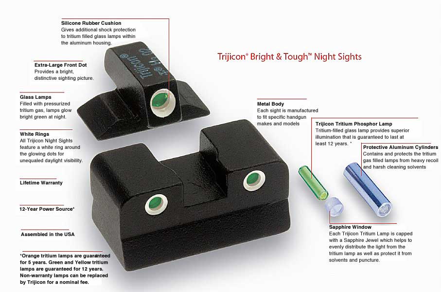

На фотке пример который теоретически должен подойти – Trijicon Night Sight Set for H&K USP – HK06.ИзображениеПри плохой видимости целиться из Форта-12Р не очень удобно, да и пластиковый целик покоя не даёт. Для импортных пистолетов есть множество сменных комплектов целик+мушка, с люминесцентными или светасобирающими вставками. Обычно указывают модель на какую комплект подходит, а данных о размерах нет. Из-за этого трудно прикинуть, подойдёт ли комплект для Форта, пусть даже с небольшим напиллингом или нет?

Прикольно!

Красотень:lol:

В продаже есть???И какая цена???:???:

90$правда с доставкой в Штаты. Но при желании можно купить и с доставкой в Украину.ebay

недёшево за целик с мушкокой берут + доставка от 10$ И ВЫШЕ...
