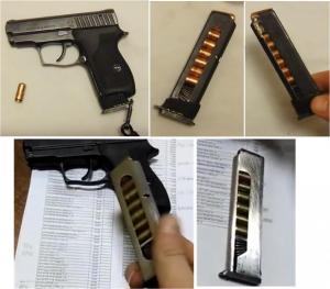

Камрады, поговорим о способах увеличения емкости магазина для Ф9р.
Пока что нашел обзоры на допиленные к Грозе-01 (рос.аналог Форта-9Р) магазины от ПМ.
Я так понимаю, что подходят к приспособлению не все модификации ПМ-овских магазинов. Также, вероятно, требуется шлифовка самих плоскостей для нормального захода и выброса с Форта.
У нас в продаже можно найти пятку - удлинитель магазина ПМ, что совместно дает неплохие шансы увеличить боевую емкость 9-го форта до 10 патронов (9+1).
Какие будут мысли по этому вопросу?
Фото с Ганзы) есть у них такая тема, но нам она не подойдёт. Потому что в Грозе-01 нету затворной задержки, которая есть в 9-ке. А именно из-за ЗЗ у нас уникальный магазин с маленькой металлической клипсой сбоку, которая и ставит затвор на ЗЗ когда выстреливается последний патрон. На ПМ-овских магазинах такой клипсы нет.
Теоретически увеличить ёмкость нашего магазина (которая и так, кстати, увеличена, с 6 до 7 патронов, по сравнению с изначальным Форт-10р) можно! Как по мне есть два выхода: 1) это сделать такую же пятку как и на ПМ, только конкретно под наш магазин (+ 2 патрона); 2) вставить в магазин пружину, которая будет такой же жёсткости, но с меньшим количеством витков (ещё + 1 патрон). Но всё надо пробовать, потому что эти способы ещё сырые и только "на бумаге".
Не велика беда, как по мне, непостановка на ЗЗ после окончания патронов. Особенно, если использовать такой магазин вторым номером. 2-3 доп.патрона важнее.
Уверен, разобрав ПМ-овский магазин, можно придумать как сделать выступ для зацепа в ЗЗ. На Ганзе уже давно бы придумали будь в их Грозе-01 затворная задержка как таковая.
Все правильно, но это варианты даже не завтрашнего дня.
Ф9 не популярен, поэтому вряд ли кто будет вкладываться в разработку детали, не ожидая массовых продаж.
Также мало кто согласится с подрезкой пружин и прочие игрища с родными магазинами, цена которым 1/10 от стоимости цельного устройства.
Поэтому дешевый и сердитый вариант с магазином от ПМ - более оптимистичный, как по мне.

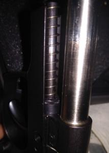

Думаю, одним из возможных решений по предотвращению повреждений/сколов на затворе могла бы быть установка резинового демпфера на тыльной части направляющей возвратной пружины. Да хоть бы и 3мм толщиной.
Но придется несколько поиграться с установкой оси затворной задержки при обратной сборке.
С этим предположением я немного поторопился. Установка демпфера на тыльник направляющей возвратной пружины особой роли не играет, зато изрядно добавляет гемора при сборке затворной задержки)))
Что определено. Затвор в крайнем заднем положении отбивается от упоров, находящихся на металлической пластине с отражателем. То есть место основной ударной нагрузки при отводе затвора после выстрела - указанные упоры (там даже виден наклеп) и встречные пазы в затворе, как раз там и находится зона риска возможного скола металла (рвется там, где тонко).
В тоже время, в передней части устройства имеется миллиметровый зазор между верхней гранью чаши направляющей возвратной пружины и встречной гранью выхода направляющей из затвора.
Таким образом, установив в этот зазор демпфер, можно частично снять ударную нагрузку с задних пазов (где тонко), распределив излишек энергии на демпфер и переднюю часть затвора.
Что предлагается в качестве решения (оно конечно колхоз редчайший, но все же). Раздобыть сантехническую резиновую прокладку или кольцо, толщиной не более 1,5мм и приклеить к верхней грани чаши направляющей возвратной пружины (фото). Если при сборке затвор не становится на рамку, подрезать толщину демпфера. Для удобства примерки/подгонки зафиксировать курок в отведенном назад состоянии (можно пластиковой стяжкой. Если очень сильно не затягивать, можно будет снять и использовать неоднократно).
При отведении вручную затвора по звуку слышно и тактильно ощущается смягчение удара об демпфер.
У меня только одна мысль - хочу, очень. Сколько бы это не стоило. Но с этими магазинами от ПМ что-то не очень хочется экспериментировать.
Но очень хочется +1+2патрона.
Камрад, я дико извиняюсь. А можете сделать качественное фото места наклепов?
То ли я не о том думаю, то ли путаю...
Кстати, наружная поверхность ствола у Вас еще не подерта затвором? Если все ок, берегите его )))) У нас то уже подертые стволики)))
Неплохая идея. Теперь главное клей подобрать. Просто от постоянной деформации думаю что будет периодически отлетать. Либо отклеиваться либо если супер-клеем, то клей останется а резинка отслоится. Но нужно пробовать конечно.
Но все равно, думаю что если отброс затвора слишком сильный (140Дж) то затвор все равно будет "клевать носом" в стволик. И конечно продирать/пропиливать.

Я думаю демпфер тут не спасёт. Особенно в том месте. Так как в том месте отлично спасает хорошая усиленная возвратка! Этой резинкой мы просто уменьшаем ход затвора, что может привести к проблемам с автоматикой.
Очень хорошая идея с утяжелением затвора, и я сам лично пересмотрел на неё свои взгляды, камрады)
Только как это сделать качественно и без "колхоза"? По сути лучший вариант (идеальный) это такой же затвор, только со стали, которая будет тяжелей. Где такой взять? Я не скажу. Остальные варианты, предложенные камрадом traveler, либо сильно увеличат габариты пистолета (приваренная планка сверху), либо же добавляют не значимое количество веса (заливание пустот свинцом + 4-8 грамм).
В 12р затворы весят 250-270 граммов. У нас если 180 будет, то хорошо (опять никак не смогу взвесить свой).
По поводу скола, то и на 9р такие случаи были. На просторах интернета видел одно фото и один случай видел в живую. Затворы как у нас со съёмными прицельными. Возможно, стреляли очень мощными патронами с тяжёлым шаром (150++ с шаром 1,5 гр), но никто же точно и честно нам не скажет...
По поводу наклепов на верхней части ствола. Мне вот почему то кажется, что это проблема самой конструкции. Что 9-ки, что 12-го. Просто на штатной пружине и сертификате эти наклепы будут после 1000 выстрелов, а на усиленных могут появится и сразу. Суть вот в чём, пружина расположена под затвором на направляющей. А тут как ни крути затвор будет чуть-чуть перекашиваться вниз, так как пружина то внизу. А если он перекошенный вниз, то своей верхней внутренней частью он однозначно будет продирать верхнюю часть ствола.
Почему на ПМ-образных нету таких наклепов? Почему на Шмайсерах нету? На ПСМр-ах где-то видели?? Нет. А потому что там возвратка вокруг ствола! Там чисто теоретически такой проблемы не может быть. Зато да, там нужен демпфер на пятку спусковой скобы (особенно в ЦАМовских АЕ790). Так как там чуть другая особенность конструкции и соответственно другие "бока".
