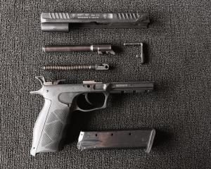

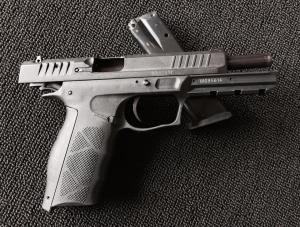

Держал в руках в магазине Пуля.
По габаритам практически как ФОРТ-14Р
Рамка полимерная, хват и эргономика понравились.
Интересная конструкция, ствол можно снять, нет штифтов и т.п.
