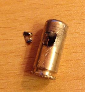

Добрый день, уважаемые форумчане. ПМР от Эрмы с диаметром серьги 11 мм. был повреждён при выстреле. Скажите, пожалуйста, реально ли что то сделать со стволом, чтоб такие оказии не повторялись? Или модель неудачная и от неё надо избавляться?
Так же прошу консультации в вопросе легальности замены ствола.

Отсюда - ствол от травмата какого производителя (ПМР или ПМТ?) был поврежден? И как он был поврежден? Лопнул, оторвался или поцарапался? Можно фото в тему?

Фото

А что это за дырка в патроннике? По моему по геометрии она четко соответствует месту разрыва гильзы. Дырки в патроннике не должно быть.
Меняйте ствол, замена ствола легальна, если Вы конечно не поставите туда ствол с нарезами или диаметром от 7.62.
Только сегодня смотрел знакомому ПМР из боевого 1982 г (б/у с рук), такого как у Вас на фото и близко нет, в том числе фрезеровки серьги. Попробуйте найти трубку под него, видел на райберте под серьгу 11 мм (если не сможете найти, посмотрю, сброшу ссылку в личку), замените трубку и избавьтесь от данного экземпляра.

Да, дыру пробил мощный заряд патрона. Посодействовал этому узкий ствол.

Это ж какой там был заряд и что за патрон, что пробило отверстие в стволе? Я на свой ПМР ставил вот такой ствол http://forum.travmat...e-25#entry55789

В ПМР патронник ослаблен. Результат на фото. Может очень большой навески и не было, но шарик жесткий 1,5 г, хватило...
Как я понял это их слабое место. Пороху 0,22, вроде как.
Вопрос: если сделать ствол из стали 40х с диаметром 6,8. Стрелять навеской 0,25 г. и шаром 0,8-1 гр. на сколько это жизнеспособно?
