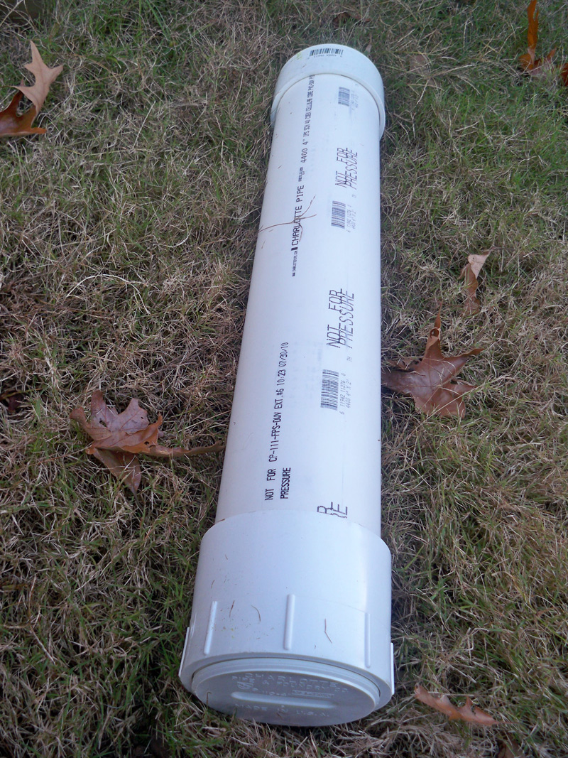

Консервация оружия для длительного хранения в земле.
mono-vault-burial-tube_1.jpg mono-vault-burial-tube_2.jpg mono-vault-burial-tube_3.jpg
Так сложились обстоятельства, что наши камрады начали задавать вопросы и задумываться об экстренной эвакуации. Забрать с собой свое личное оружие и проехать через несколько блокпостов, контролируемых разными людьми, но которые несомненно заберут у вас оружие - не представляется возможным. Оставить дома в сейфе все равно что выкинуть.
Стал вопрос, как сохранить оружие? Просто закопать в землю - поржавеет. Срок хранения не известен, потому что у войны нет сроков.
Нужны варианты долгосрочной консервации оружия и хранения контейнеров с ним в земле.
Опыта у меня, да и у многих из нас, в этом нет, как и желания заниматься, но тему раскрыть нужно для тех кто собрался ретироваться, а оставить добро на хранение некому.
По тому что я бегло прочитал в сети, вырисовался вот такой простой комплект, для тех, кто желает перед отъездом закопать металлолом.
Один комплект для схрона включает:
1. Труба ПВХ для наружной канализации (диаметр 160-200 мм).
2. Заглушки для труб (2 шт).
3. Пушечное сало. Армейское трудно найти, но есть аналоги в автомагазинах, какой вариант лучше, доступнее?
4. Герметик. Проклеить заглушки и ниппели. Какой лучше?
5. Ниппель (2 шт). Какой проще врезать, модель, маркировка?
6. Инертный газ (аргон). Какой доступен газ с нужными для консервации свойствами?
Оружие разбирается, смазывается пушсалом (не солидолом), помещается в контейнер из пластиковых труб и закрывается заглушками с врезанными ниппелями.
Через врезанные ниппели контейнер продувается инертным газом, ниппели герметизируются, контейнер глубоко закапывается.
Какие у вас есть варианты по консервации. Что доступно и желательно использовать по п.1-6.
P.S. Кто изготовит или изготавливал контейнер по п.1-6, поделитесь фото, как это выглядит и как делается врезка ниппелей. Надеюсь никому не пригодится, но лучьше уметь и знать это наперед, так как при нашей жизни это возможно ни последняя война.

В тубус ещё не помешало бы силикагель поместить.
Самый доступный газ из инертных-Азот. Практически на любом шиномонтаже присутствует
  • 1
А в балочик там пшикнут отдельный на монтаже?smile.png По свойствам он нам подходит?
По Силикагель какие-то альтернативы есть? Нужен ли он там вообще или это на случай если газом не продувать?
Все предложения прошу с названиями, фото и т.п.
Только то, что реально доступно и не дорого + реальный опыт если есть.
  • -1
Так его и из покрышки автомобиля можно взять, при условии, что автовладелец перешёл на Азот. smile.png  Давления в 2-а атмосферы будет достаточно, чтобы продуть. Плюс ещё, что он от перепадов температур не расширяется и не нарушит герметичность соединений. На метал он ни как не воздействует
Силикагель, чтобы убрать остаток конденсата
Но не всегда это всё можно найти. Ситуации разные бывают. На самый крайний случай, когда нет времени, возможности и т.п. найти материалы п.п. 1-6. вижу такой вариант: обработка девайса нейтральным маслом, что чистишь без протирания. целлофановая плёнка. максимально выгнать воздух и утюгом края через газету. примитивно, но доступно

Мне кажется самый доступный вариант - пушечное сало, труба, заглушки, силикагель, герметик.
Продувку инертным газом оставим перфекционистам.
Не верю, что остатки той влаги что в воздухе внутри тубуса смогут причинить какой-то вред металлическим частям оружия, смазанного толстым слоем жира, завернутого в вощенную бумагу.
100 лет оно так может и не пролежит, но на наш век точно хватит. Сдается мне, если не забрать это оружие через год-два - владельца врядли будет интересовать его дальнейшая сохранность.
  • 1

Ну так долго в земле не пролежит. Целофан, клеёнку погрызут, корни прорастут и т.п.
Я по этому и написал-На самый, крайний случай ^_^
Думаю, что герметик это лишняя трата времени. В трубах присутствует уплотнительная резинка. Вода по трубам бежит и ничего не протикает. Да и силикон не будет долго держаться на гладкой поверхности пластика.

Если пора эвакуироваться во время вооружённого конфликта, то возможности искать фасонные трубы и пушечное сало с инертными газами может не быть. Как вариант: растопить в кастрюльке воск или парафин, положить в него "устройство", прогреть несколько минут, остудить и прямо с кастрюлькой закопать.
Мне доводилось хоронить некоторые важные документы "в срочном порядке": пластиковое ведро из-под краски с крышкой (12 литров), по замку крышки какой-то силикон (первый попавшийся), 3 года в куче гнилых листьев и опилок- всё ОК!
Если возможности копать на открытом месте нет, то есть вариант сделать "кирпичик" из любой строительной смеси (гипс, цемент, аллебастр.....), в котором залить законсервированный девайс и оставить в неприглядном месте: подвал, чердак, крыша.
Ну, и самый простой и быстрый способ (не более 1 минуты): девайс в пакет, к пакету нитка или леска,  подвесить в вентиляционной шахте (только не кухонной).

Сантехнический герметик держится на пластиках изумительно. Зубами не отодрать.
Да и герметик не сильно удорожает операцию по консервации, и не требует каких-то сложных операций и поиска материала.
Например, его куда проще найти, чем пушечное сало.
Так-что если можно малой кровью улучшить качество работы - нет смысла отказываться от такого улучшения.
