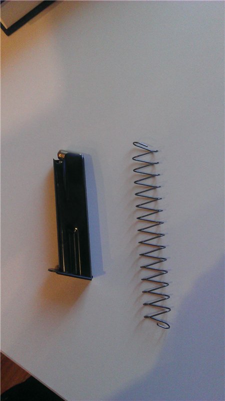

Очень интересная тема, много чего узнал, но есть 2 вопроса:1. У Феникса магазин не разборной, его нужно как-то чистить? Или пускай работает пока работает?2. Ершики для чистки – после пострелушек при чистке они очень много грязи вышкрябывают, особенно самый грубый. И соответственно вся эта гарь остается на ершиках, как ее смывать? Как чистить ершики?
как это не разборной? как и у ПМ разбирается. Я даже в Праге пружину запасную купил, были еще донца (крышки). А ершики я просто меняю периодически. 15 грн стоит.

По ершикам верное замечание, я их еще не менял, поэтому и цены не знал))По магазину, я не нашел что там откручивать, ПМовски тоже никогда не разбирал. Если в кратце как это делается?

Снизу есть как-бы выступ такой, на него надо нажать и вытащить крышку из 2-х пазов в нижней части корпуса магазина. А какой вообще настрел? у меня просто 3 магазина, я вообще ни разу еще не чистил ни один, пистолет с декабря. Раз уж заговорили об этом, почищу как-то на неделе основной.А ершик я только капроновый использую, есть еще побольше для патронника, с закрученной пружиной как для 12 кал., короче много их, но я самую грязь капроновым чищу, потом вишер с ветошью, а под конец тряпичным ершом прохожу. Наборчик у меня дрянной, но пока шомпола еще не сломались.

1. Как разбирать магазин понял, спасибо.2. Настрел не большой 500 патронов: 100 взял при покупке пистолета сертификат, потом еще 100 сертификат, потом 100 на пробу не сертификат (с усиленной пружиной), потом еще 200 не сертификат.3. У меня пистолет с ноября 2012г.))) но я как его купил, кинул дома и до февраля не брал, так как было очень много работы связанной с командировками, в феврале отстрелял 100 патронов, и опять закинул, в начале апреля у меня уже был "человеческий" график, и с апреля я настрелял остальные 400 и начал его ношение.4. Я сразу взял набор для чистки из 3-х ершей: грубый - медный, второй - капроновый, третий - тряпчаный, так больше всего нагара снимает грубый самый первый, я поначалу переживал что поцарапает ствол, но после третего ерша и обтирки на сухо, ствол - зеркало.
