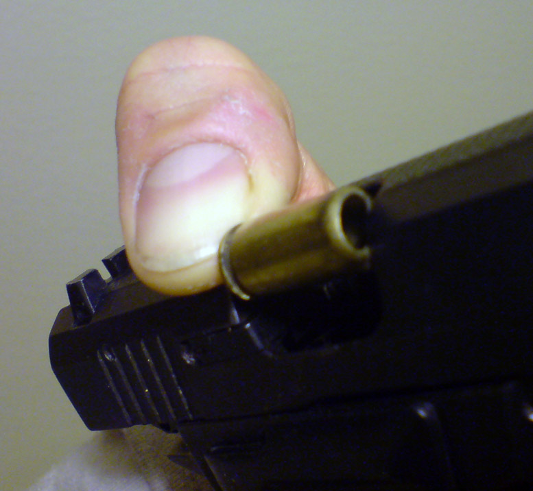

Отправлено 07 Март 2011 - 20:18
Теперь о помятых гильзах: все они экстрагировались уверенно и без проблем, дефект был обнаружен уже при извлечении их из гильзоулавливателя.Замятые гильзыИзображениеИзображениеПри осмотре были обнаружены некие следы на окне затвора, эти места хорошо заметны на фотоИзображениеПриложив замятую гильзу к данным местам получил полное соответствиеИзображениеИзображениеИзображениеВсе замятые гильзы как я уже писал экстрагировались уверенно, если они не были последними патронами в магазине…если были то оставались внутри перевернутыми (донцо в сторону патронника смотрит), но элементарно выпадали либо в след за извлечением магазина либо от наклона пистолета. Такая проблема, если можно так выразиться, возникала только на усиленных боеприпасах и как я понимаю связанна она с тем, что гильза просто не успевает покидать окно из-за черезчур быстрого наката затвора (пружины слишком сильные или наоборот не достаточно сильные и затвор бьется в заднем положении и рикошетит обратно). Прошу прокомментировать этот нюанс!

Отправлено 07 Март 2011 - 21:06
я тоже пробовал АЕ9 2в1, 3в1(только 3 у меня не влазило только 2,5) отписывалса на соседнем форуме что как то неприцказуймо ведет себя автоматика. а гилзы помяло из-за чего так?:???:

Отправлено 07 Март 2011 - 22:53
Скорее всего нужен тюнинг, что бы на таких навесках был нормальный перезаряд.

Отправлено 07 Март 2011 - 23:27
Перезаряд нормальный и на стрельбе никак не сказывается, а вот гильзы такие для релодинга непригодны... Тюнинг...:smile:...ну очень собирательное понятие, усиленная пружина это тоже тюнинг. А 3:1 у меня влазило после утрамбовки деревянным "навойником" и внешне шарик не выпирал более чем на сертификате.

Отправлено 08 Март 2011 - 01:29
гильзы мнет от возвратной энергии, пружины не справляются с нагрузками. затвор доходит до крайнего заднего, ударяется и летит обратно, ловить еще не успевшую вылететь гильзу, т.е. скорость у него очень дурная.

Отправлено 08 Март 2011 - 01:44
Ясно, нужно увеличивать диаметр ствола до ..., до каких показателей его можно увеличить, чтобы не потерять совместимость с сертификатом и при этом не было чрезмерных нагрузок на несертификате? Где-то в сообщениях Loup-garou, если не ошибаюсь, встречалась информация про 6.02 мм у людей, которые часто стреляют.

Отправлено 08 Март 2011 - 09:02
6.2 мм + вход в патронник шлифуют
