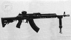

Фото: АКМ 1962 года с современным обвесом.
Отправлено 05 Ноябрь 2012 - 20:12
Автомат Калашникова. Тюнинг АКМ, АК и подобных.
Предлагаю в этой теме обсуждать вопросы тюнинга АК подобных карабинов и выкладывать фото своих шедевров.
Изначально я хотел взять себе ФОРТ-205, ждал пока в магазине будет достаточное количество, что бы выбрать экземпляр получьше. Ждал, мерял смотрел. В итоге когда ждать надоело, пришёл выбирать из того, что есть в наличии. Было три ФОРТ-205 и пять Нежинских АКМ. Все переделки из боевого автомата Калашникова. Формально переделанный под охотничий карабин. Стоит штифт, что бы «не подходили» боевые магазины, планка заштифтованна на «П3» поменян блок УСМ, что бы убрать автоматический огонь, добавлена криминалистическая метка в районе стыка ствола и патронника, в магазинах внутри наварена шпилька, что бы ограничить ёмкость магазина до 10-ти патронов. Замедлитель срабатывания курка отсутствует. Других вмешательств не замечено.Перебрав все ФОРТЫ нормального экземпляра так и не нашёл, пришлось выбирать из НЕЖЕНСКИХ, на которые я обычно смотрел криво. Нашёл один экземпляр 1964 года, практически новый, следов активного настрела нет, все номера на частях совпадают, со стороны дульного среза внутренний диаметр 7.64 на глубину 2 см, далее 7.63. Со стороны патронника 7.63 мм. В принципе нормальный экземпляр.Свой АКМ взял с хорошей скидкой у наших партнёров в магазине «САФАРИ-ДОНЕЦК», получить скидку можно ЗДЕСЬ (см. купон внизу страницы). Весь обвес производства «Fab Defense» предоставили наши друзья из магазина «Е-Guns.COM.UA» за что им большое спасибо. Скорость обработки заказа, упаковка и доставка заслуживают похвалы.Теперь фото, что было изначально и что я навесил благодаря «Е-Guns.COM.UA».
Перечень комплектующих (на фото видно не все + переводчик пока не стал менять).
1) АдаптерПолимерный адаптер Fab Defense с компенсатором отдачи для установки телескопических прикладов M4/M16 для карабинов на базе АК с нескладным прикладом
2) ПрикладПриклад Fab Defense GLR-16 для AR15/M4/M16
3) Цевьё и накладкаЭргономичные цевьё и накладка на газовую трубку Fab Defense для АК-47/АКМ/АК-74 (полимер)
4) Полиуретановый буфер отдачиПолиуретановый буфер отдачи АК (красный, Россия)
5) Пистолетная рукояткаЭргономичная пистолетная рукоятка Fab Defense для АК-47/АКМ/АК-74
6) Переводчик огняПредохранитель АК с рычагом переключения под указательный палец (спорт) 2-е поколение
7) РукояткаТактическая складная рукоятка управления огнём (универсальный облегчённый вариант)
8) ДТКДТК 7.62 "Волчий зуб", для АКМ(coffee), Сайга МК (в комплекте с переходником)
Вот и всё. Уважаемые камрады, жду ваших фото и варианты тюнинга АК подобных!smile.png
