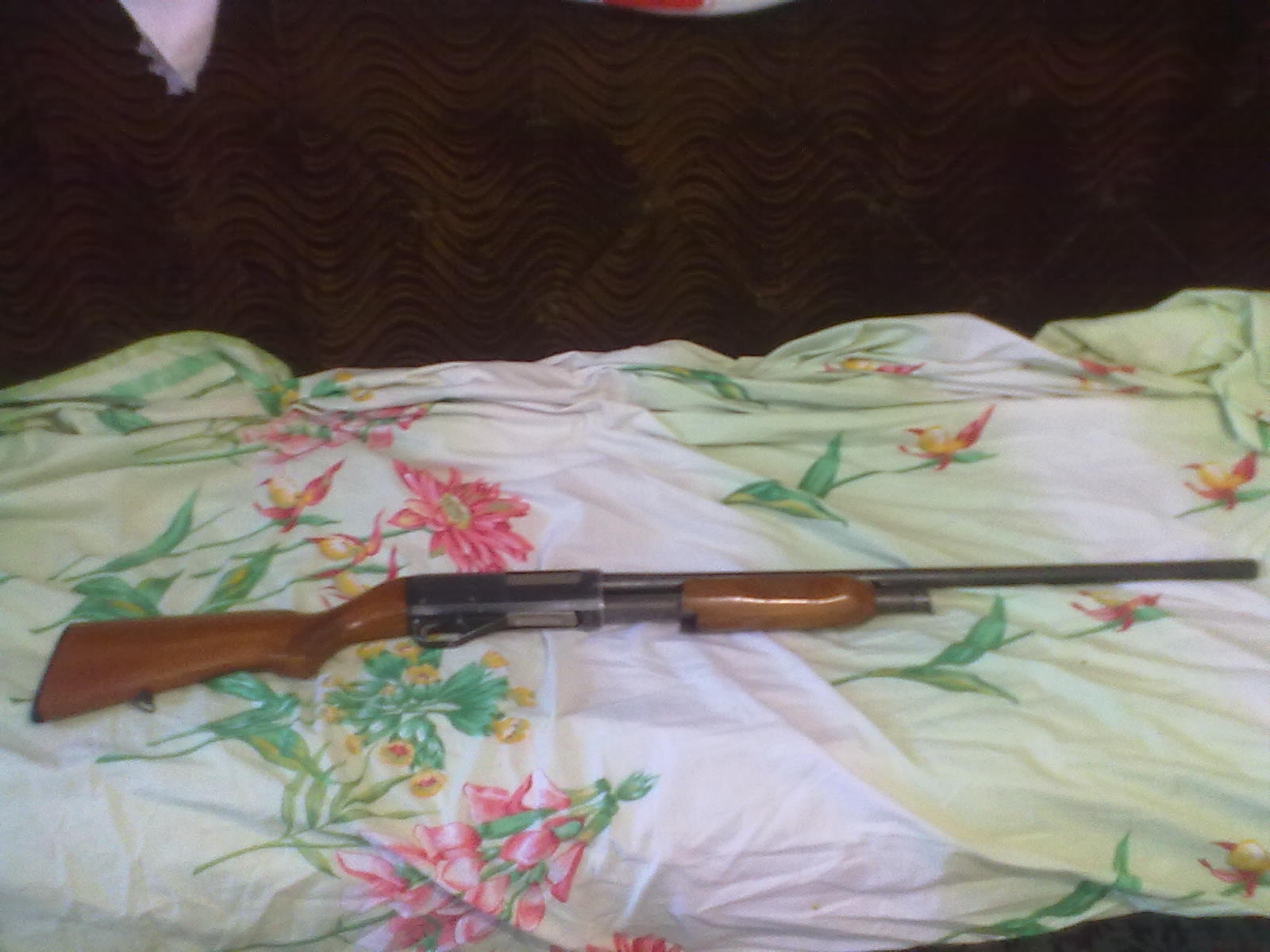

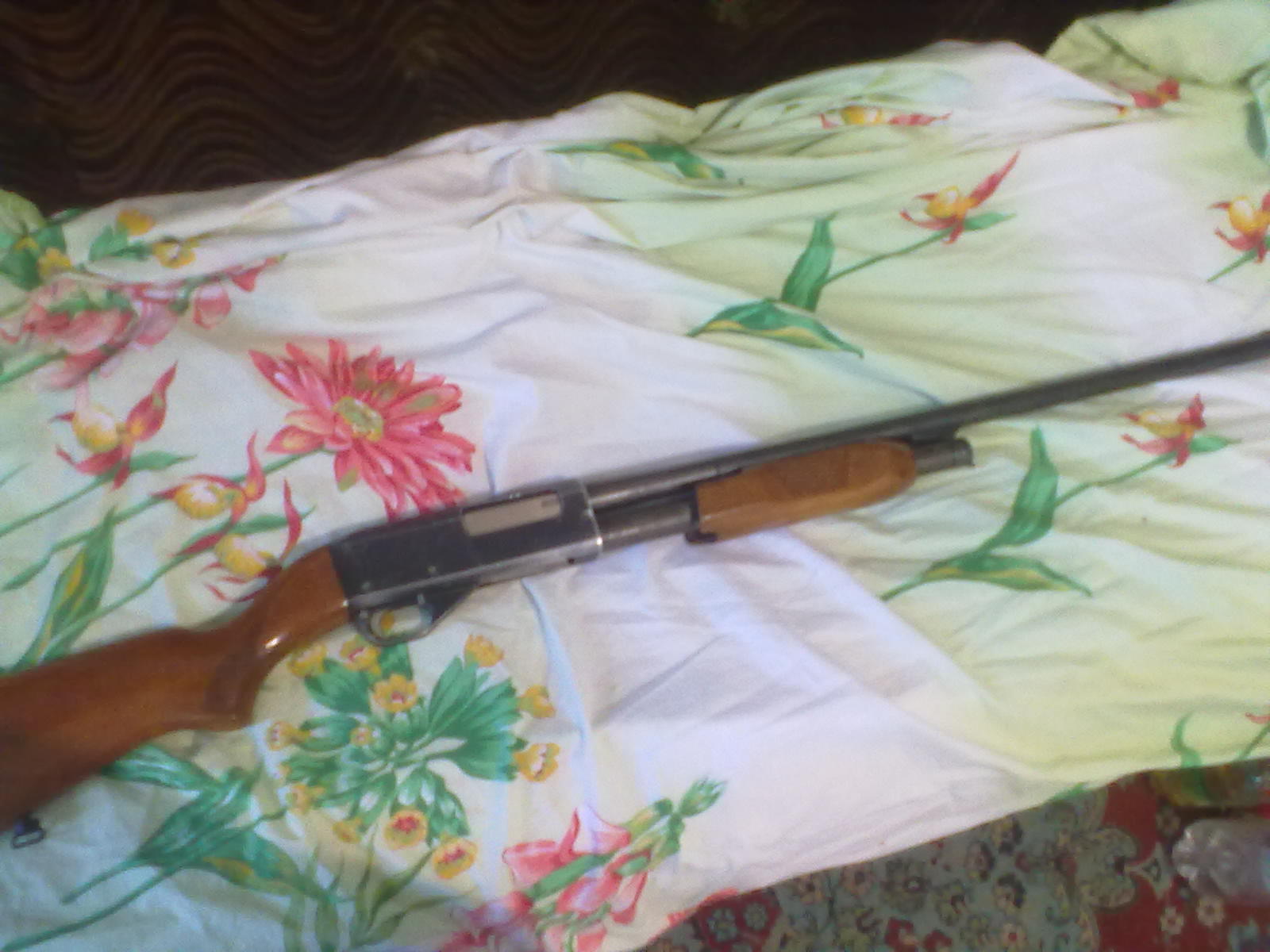

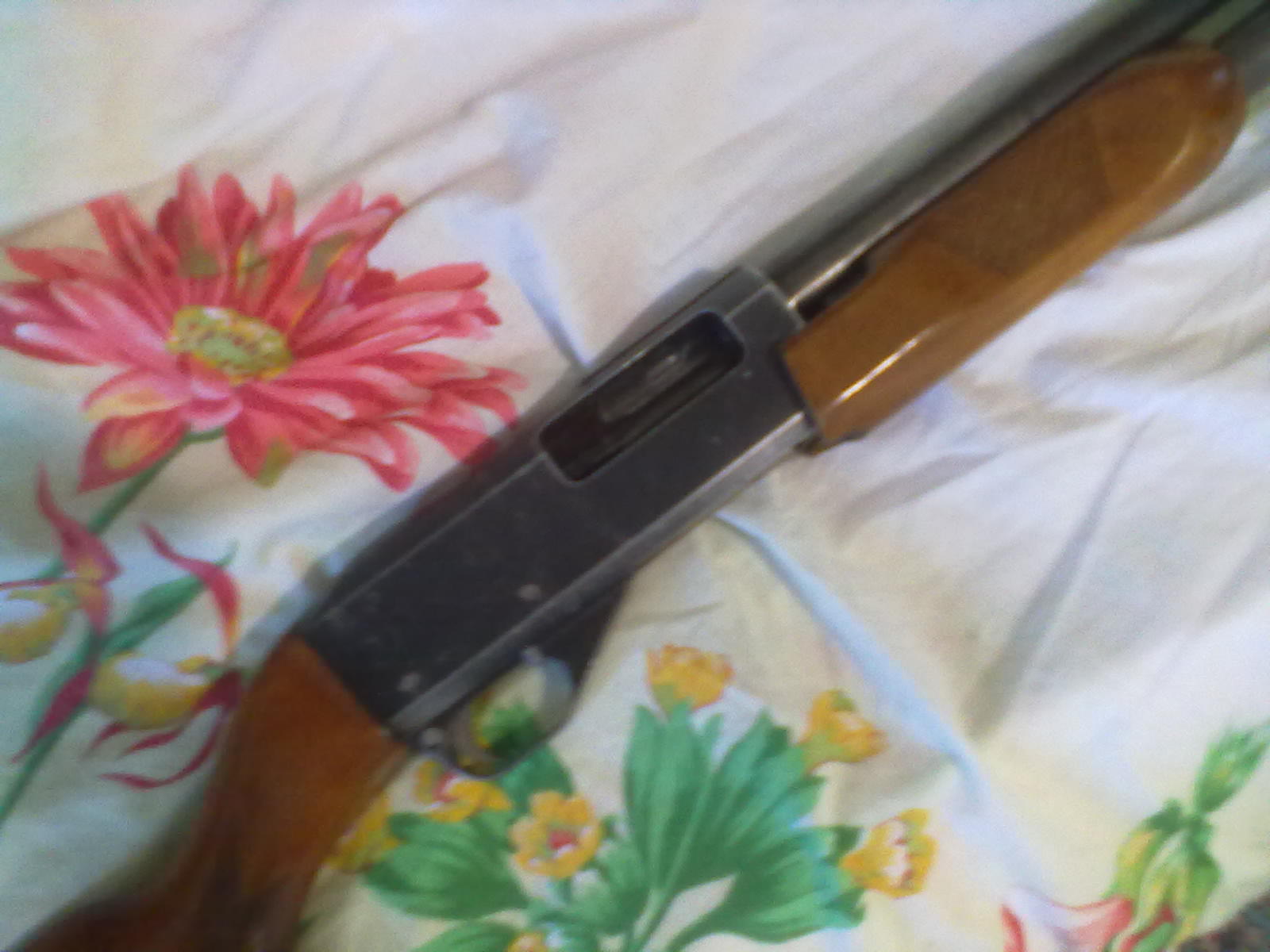

Отправлено 22 Июль 2012 - 10:46
вот она моя прелесть ИзображениеИзображениеИзображение

Подствольный магазин на 4 или 5 патронов в данном ружье?Если пристегнуть ещё коробочный магазин при полном подствольном,то как они будут взаимодействовать между собой?

вот чего не знаю того не знаю, но полагаю, что с коробочного магазина сначала патроны попадают в трубчастый, а потом уже в патронник

С коробчатым магазином идёт модификация ИЖ 81К."…Помповое многозарядное гладкоствольное охотничье ружье ИЖ-81, выпускается серийно Ижевским механическим заводом с 1994 года в нескольких модификациях. В качестве охотничьего ружья с постоянным прикладом и со стволом нормальной длины под обычный патрон – ИЖ-81, и в модификации ИЖ-81М под патрон "Магнум". С пистолетной рукояткой и укороченным стволом – ИЖ-81 "Ягуар". С пистолетной рукояткой, складным прикладом и укороченным стволом – ИЖ-81 "Фокстерьер". ИЖ-81К и ИЖ-81КМ – буква "К" обозначает коробчатый магазин, имеют серединный отъемный коробчатый магазин на 4 и 5, у ИЖ-81КМ – патронов, у остальных модификаций магазин трубчатый. Модели ИЖ-81К и ИЖ-81КМ выпускаются с постоянным прикладом, складным и с пистолетной рукояткой. Длина "Фокстерьера" со сложенным прикладом и общая длина "Ягуара" около 800 мм. Все модификации унифицированы по основным узлам: механизму запирания и ударно-спусковому механизму. С 11004 года все модели ИЖ-81 стали выпускаться в модификациях с длинным магазином. У модели ИЖ-81 он на 7 патронов, а у ИЖ-81М – на 6."(с)

TApAHOB said: вот чего не знаю того не знаю, но полагаю, что с коробочного магазина сначала патроны попадают в трубчастый, а потом уже в патронник
нет, коробчатый магазин заменяет внутренний, если установить магазин то патроны будут подаваться с него, не задействуя встренный.преимущество магазинов в перезарядке, просто пристегиваешь новый магазин и у тебя уже 5-6 патронов, без влаживания по одному и пр.

С коробчатым идут только две модели ИЖ 81К(4 патрона) и ИЖ 81 КМ(5 патронов),а труба в этих моделях играет роль только направляющей цивья.Остальные только с трубчатым магазином без возможности присоединить коробчатый.
